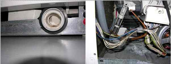

j'ai un lave linge aeg qui affiche la panne E20 au moment du rinçage sur un cycle normal.
A ce moment il refuse dez vidanger. Par contre après un temps d'attente, si je mets un cycle délicat il vidange et rince sans problème.
le contrôle des erreurs me donne E21 : comment savoir a priori s'il s'agit de la pompe, du pressostat (ce qui correspond au code panne d'électrolux). Bien évidemment j'ai déjà vérifié s'il n'y avait pas de corps étranger et que l'évacuation s'effectuait correctement.

il faut sortir le bleu de chauffe et le multimetre.controler la pompe de vidange electriquement et mecaniquement,controler que les contacts pressostat passent bien(si pressostat mecanique)

Pour le pressostat, OK, je vosi comment faire. Toutefois après avoir démonté l'arrière je m'aperçois qu'il est impossible d'accéder à la pompe qui est devant à droite... logique puisque c'est là que je contrôle s'il n'y de bourre ou d'objet insolite.
Dans ce cas, comment la contrôler sans la sortir? et si besoin comment la sortir? vous indiquez qu'il faut la contrôler mécaniquement et électriquement... que faut-il faire exactement?

vous pouvez coucher la machine sur le cotépour acceder a la pompe.controle electrique avec un ohmetre pour savoir si le moteur est bon.voir si quand la pompe est alimenté le moteur tourne.plus simplement ouvrir la ou vous controler la propeté;mettre sur le programme vidange et lancer le cycle:voir au fond si l'helice tourne

le problème c'est que là ou je contrôle la propreté de la pompe il n'y a pas d'hélice... (cf photo 1), pour l'accessibilité par derrière(cf photo 2) vous pensez réellement que ce sera plus simple en couchant la machine? et d'ailleurs, uen fois couchée, est-ce qu'il faut que je la rebranche, voire la faire fonctionner pour contrôler avec l'ohmmètre?

si je reprends du debut vous arrivez a faire la vidange(cycle delicat),donc la pompe fonctionne.controlez d'abord votre pressostat.pour sortir la pompe il n'y a pas de regle,mettez vous comme vous vous sentez le mieux.quelle est la ref de la machine
