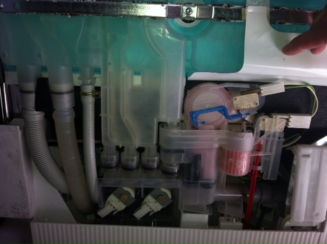

Voila j'ai un soucis avec mon lave vaisselle, il lave tres mal des residu de la pastille de lavage reste collés sur les verres voir meme quelquefois la pastille de lavage n'est meme pas fondue.
Il reste beaucoup d'eau sur la vaiselle et les parois de la machine.
Il y a meme des endroits qui commencent a moisir.
L'eau n'a pas l'air chaude malgrès le programme auto 55/65 degres.
J'ai démonter le coté gauche et l'ensemble tuyauterie est nickel pas de saleté (la machine n'a que très peu servie).
J'ai démonter la face avant pour avoir accès au programmateur et il a l'air en bon état aussi aucunes soudures abimée.
Je ne sais pas quoi regarder d'autre.
Merci de votre aide.

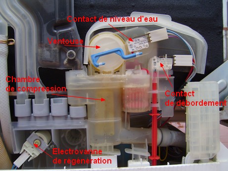

l'eau rentre dans la machine,puis la pompe de cyclage s'enclanche et le complèment d'eau vient du remplisseur
michel
le 21/02/2013 à 19:38
Alors j'ai fait 1 cycle on voit bien l'eau qui circule via le truc en plastique transparent en bas il y a 4 trucs comme des seringues d'aspect et l'eau passe par le dernier une ventouse fait bouger un plastique bleu et au bout de 2 min ça s'arrête de couler

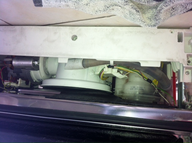

le 23/02/2013 à 11:18
enlevez la tole coté droit et vous la verrez
michel

Je ne vois pas ou elle ce situe sur cette photo ?
le 23/02/2013 à 14:26
J'ai fait des photos de ma machine car c'est un peu different :
le 23/02/2013 à 14:31
la première photo est a l'envers !
le 23/02/2013 à 16:27
re
donc au bout de 2 mn la pompe de cyclage s'arrète(elle se trouve de l'autre coté)
michel
le 23/02/2013 à 16:42
Alors j'ai vu ce qui pourrait etre la pompe c'est une pièce en métal avec au milieu des ailettes ?
Si c'est ca les ailettes fonctionnent correctement ca tourne pendant tout le cycle.
Cela dit j'ai l'impression que c une panne intermitente car la l'eau été chaude :0
le 23/02/2013 à 17:23
re
changez le condo qu'il y a dessus
michel
