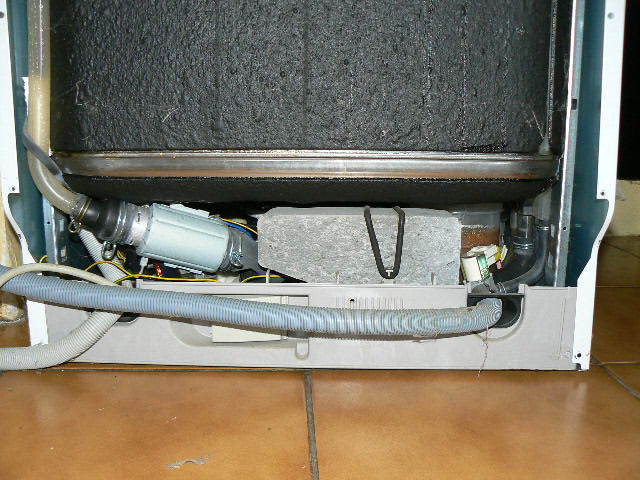

J'ai une panne qui semble assez classique d'après ce que j'ai pu lire sur plusieurs forums : le code C3 avec la pompe qui peut continuer à marcher quand je le bouge, même avec le LV éteint.
J'ai donc démonté la plaque arrière et je vois cà (CF la photo),. Je ne vois pas le morceau de polystyrène qui sert de flotteur .Ni de fuite apparente.

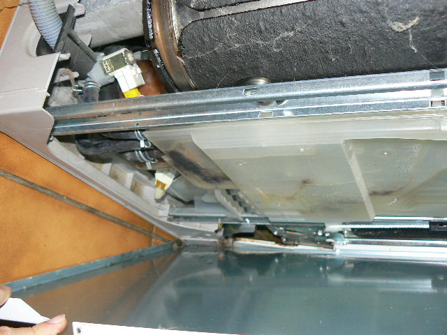

j'ai aussi essayé d'enlever la plaque à droite (je n'y arrive pas complétement car on dirait qu'il faut d'abord enlever la petite plaque à l'avant de LV mais je ne sais pas comment faire).
D'après ce que je peux voir (CF Photo), il y a un peu d'eau dans le fond à un endroit où arrive une durit transparente, mais je ne vois toujours pas de morceaux de polystyrène.

sur ce modele pour voir le flotteur polystyrene il faut mettre l,appareil sur le dos et demonter tout le carter bas ce qu,on vois en gris violet et vous aurez une vue general sur tous les organes attention c un peu complexe surtout si vous etes novice
ce flotteur fonctionne comme une chasse d,eau
en temps normal il repose au fond de son carter il est rond en diametre 10cm je pense et
lorsque il yas une fuite de l,appareil l,eau qui ayant stagner au fond du carter qui fait office de bassine en quelque sorte le fait soulever et flotter ce qui actionne 1 contacteur et qui ordonne la vidange immediate
de l,appareil pour vous eviter de vous innonder
d,ou q,elle peut s,enclencher meme seule a l,arret j,espere vous avoir renseigner la il vous faut demonter tout l,inferieur et trouver
l,origine de la fuite et y remedier vous verrez des traces sur le fond du plateau

le flotteur en polystyrène se trouve derrière le tunnel de chauffe

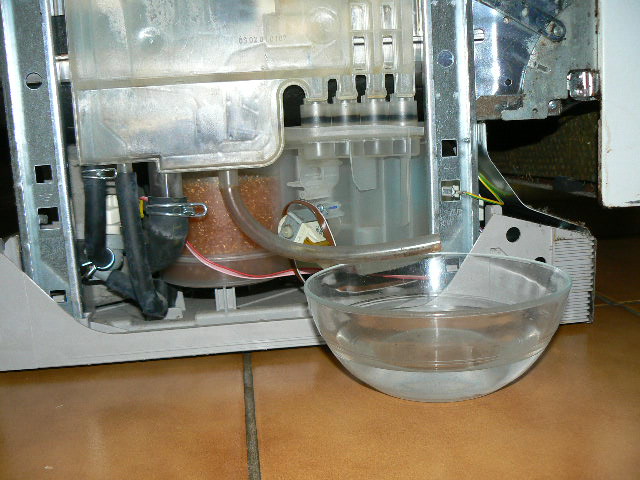

J'ai donc fait tourner mon LV ce matin et j'ai tout de suite vu qu'il y avait de l'eau qui coulait par la durit transparente au moment où il y avait du mouvement d'eau dans la grande pièce plastique sur le côté gauche du LV. Cette durit n'étant raccordée à rien d'un côté, j'ai donc mis cette extrémité dans un petit saladier qui a fini par contenir pas mal d'eau (CF photo).
Je peux continuer à procéder de la sorte, mais il faudrait quand même savoir pourquoi de l'eau s'est mis un jour à couler par cette durit et comment faire pour résoudre ce problème. Si quelqu'un à une idée ...
Pour info, l'intérieur du bas de la grande pièce plastique qui contient de l'eau est bien noir (pas visible à cause du flash)
Pour momo, merci pour ta proposition mais j'habite bien loin de Nimes. En regardant avec la LED je n'ai pas vu d'autres fuites mais il peut y en avoir une petite bien cachée vu que ce n'est pas facile de tout voir.
le 20/02/2013 à 11:19
cet durite sers pour evacuer le trop plein votre repartiteur est entartre ou boucher la avec son saladier il a fait tout son cycle normal je presume moi deja eu ce probleme et j,ai boucher le tuyau et j,en ai plus jamais entendu parler ou vous le plier et le scotcher au scotch ou vous mettez un gros boulon dedans avec un collier de serrage normalement ca devrait plus fuire sinon vous pouvez garder le saladier a cote et avider apres chaque lavage
sinon la piece a changer et le repartiteur et c pas donner il doit y,avoir une petite obstruction qui devie l,eau c comme un labyrinte

le tunnel de chauffe est le cylindre gris sur la première photo(résistance de chauffe)
si vous voulez atteindre le flotteur,il faut retirer le contre-poids en béton qui est prévu pour que le lv ne bascule pas vers l'avant

Voilà c'est fait ! grâce à vous deux, mimi54 et momo, tout s'est bien passé et il n'y a plus une goutte d'eau dans le fond de mon LV après un cycle complet de lavage.

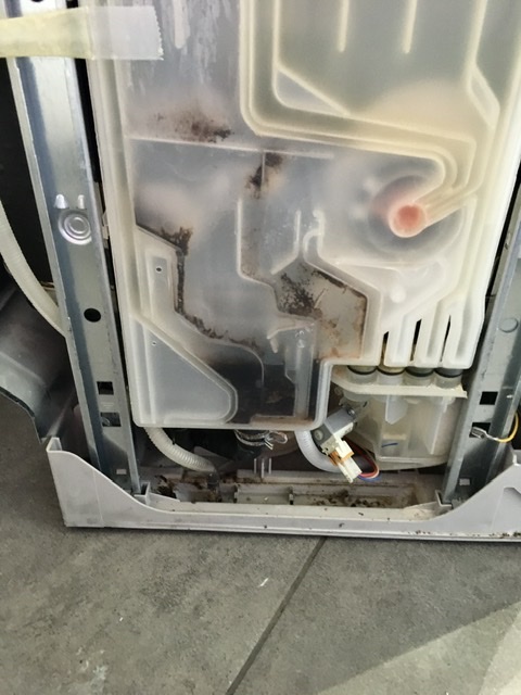

Je viens de lire le tuto de réparation: j'ai le même problême sur un FAV80850iw.J'ai vidé l'eau pour que le flotteur ne mette plus en défaut, j'ai nettoyé le doseur ou boite à eau, mais par le tuyau de débordement(comme montré sur le tuto) il y a environ 30cl qui s'écoule durant un cycle.. J'ai fait un lavage à 70° et vinaigre blanc, mais idem. Que puis-je faire?

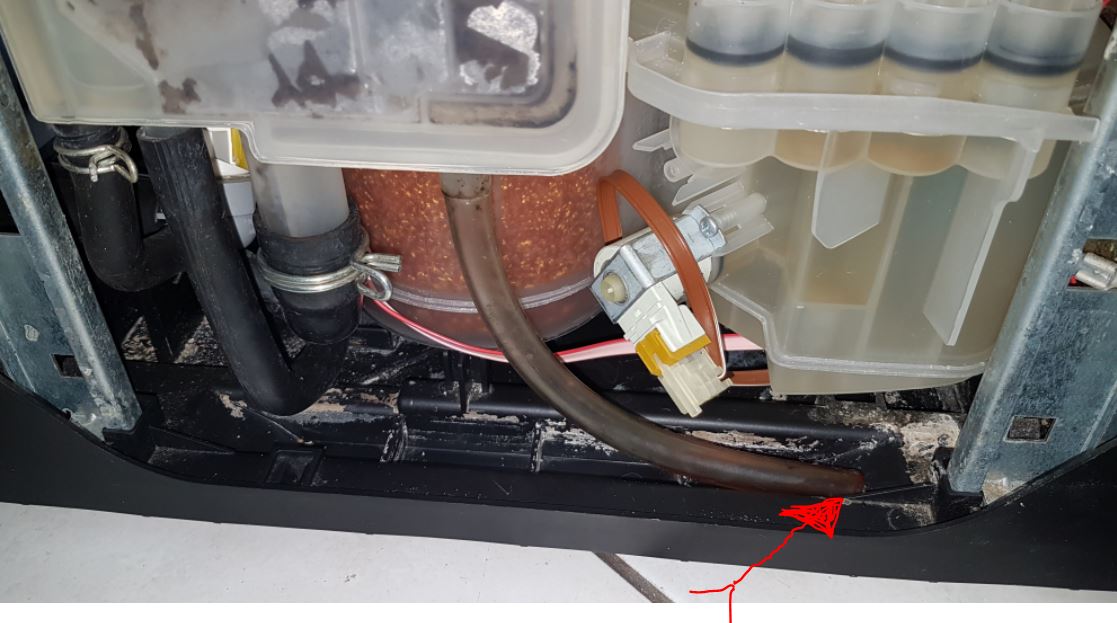

Suite au nettoyage au vinaigre, je n'ai pas constaté d’amélioration. (toujours une fuite au raccord entrée du répartiteur)
La solution que j'ai mis en place et qui tient depuis (2 ans): remplacer le collier élastique du raccord par un vrai collier type serflex acier.
