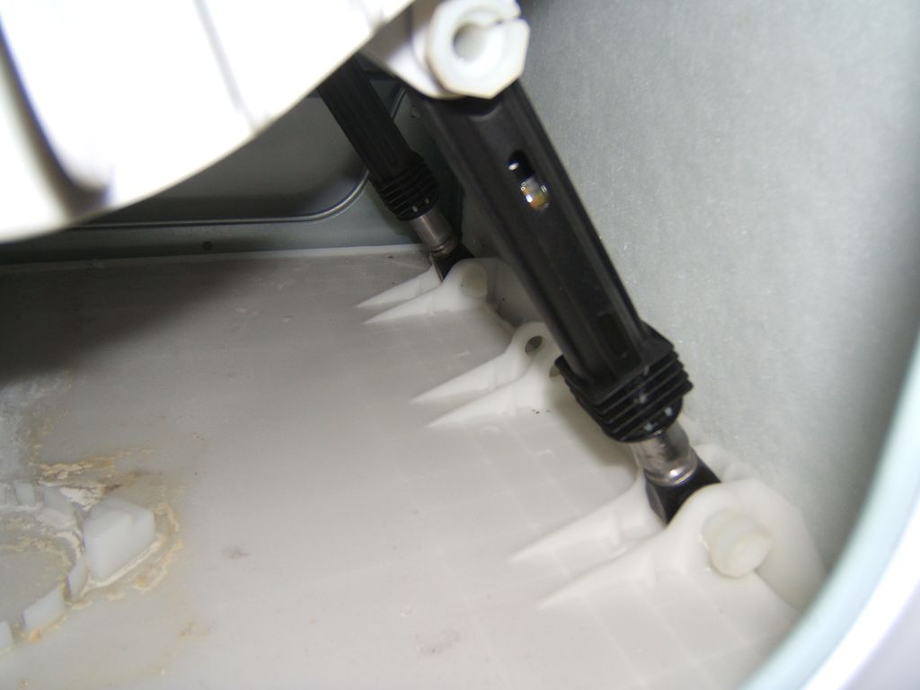

j'ai un lave linge LG WD14701 TDP, trois ans de fonctionnement, vibre a l'essorage et du coup avance dans la piece. J'hésite à remplacer les paliers ou remplacer un tendeur.
Quelqu'un aurait-il une idée du problème?
Si le problème vient du palier. Est-ce compliquer à démonter? dois-je sortir la cuve?
d'avance merci

Pour le bruit à l'essorage, je n'en ai pas quoique la machine est plus bryante à l'essorage du fait des vibrations. J'ai démonté le moteur (monté directement sur l'arbre du tambour) et le roulement est intact. le tambour à vide n'a pas de jeu et ne fait pas de bruit.
Les pieds sont bien réglés et j'avais dernièrement mis des patins antivibration et celle-ci à vibrer et elle s'est déplacer des patins.
La vitesse d'essorage est 800 et 1400 tr/min.
La machine est plutôt bien rempli et la température utilisé varie entre 30 et 90 suivant le linge.
Au vue du résultat d'inspection du roulement, je m'oriente vers un amortisseur défectueux ou grippé. Comment procède t-on pour le démonter.
Dois-je soulager le corps du tambour suspendu par les 2 ressort afin de pouvoir retirer les axes des amortisseurs? Ces axes sont en plastique, bizarre comme conception!!

enlevez le dessus et appuyez fort sur le tambour
voyez sa réaction
graissez en premier les axes d'amortisseurs
vu les traces sur le fond de la cuve
je pense que vous mettez trop de produits
diminuez d'un tiers le dosage
utilisez le rinçage optionnel
vous me direz après
michel

Il y a 3 amortisseurs facilement visible en enlevant la trape arrière. J'ai essayé de les graissé mais le problème persiste sur certain cycle. Je ne les ai pas encore remplacé et pour l'instant je ne sais pas trop comment procéder.
Ness
le 12/03/2013 à 21:32
J'ai effectivement enlevé la trappe et vu les trois amortisseurs (que je viens de graisser également).
Malheureusement, votre retour sur la non amélioration du problème semble confirmer ce que j'ai vu en cherchant sur Internet ; il me semble que notre problème vient des roulements qui se grippent sur les modèles LG direct drive. Les pièces détachées ne sont pas trop chères mais l'opération de changement ne me parait pas simple : il faut sortir la cuve entière :(. Si vous vous orientez vers cette solution, vous pouvez aller voir le lien qui explique les manipulations à réaliser.

J'ai toujours eu de fortes vibrations sur notre lave linge LG direct drive WD14701 TDP lors de l'essorage et ceci depuis notre achat(2010).J'ai tout essayé afin de les réduire en vain...Il y a quelques jours un bruit est apparu et j'ai découvert un jeu important au niveau du tambour,j'ai donc décidé de démonter celui-ci ce jour étant persuadé qu'il s'agissait du roulement.En fait le tambour est fortement abimé au niveau des 3 fixations du tambour sur le croisillon.Les vis d'assemblage à tête conique étant appliquées directement sur la tôle fine du tambour,il est tout à fait logigue que la tôle se déforme à cette endroit au fil du temps.Devinez ce que je pense de cette marque qui met en avant le "DIRECT DRIVE" et omet d'appliquer les régles basiques d'assemblage !!!!
