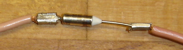

après une recherche je n'ai pas trouvé de solution à mon pb, ma lavante-séchante ne chauffe plus, ni lavage ni séchage, je l'ai ouvert, un composant au dessus était débranché, je l'ai ressoudé, c'est la photo jointe, après recherche il semble que ce soit un thermofusible Microtemp, comment puis-je le tester? Y'a-t'il un autre pb éventuel? Merci à ceux qui pourront m'aider.

une mesure à l'ohmètre, celui-ci est passant donc OK.
vous pouvez également le remplacer par un fil le temps d'un essai.

Aprés mesure: rien, je n'ai pas lancé de test avec un fil, je verrais ça demain, est-ce là la cause de mes pb? Merci encore!

la piece est en commande, j'ai testé avec un fil, le mode seche-linge fonctionne, ça chauffe! Cela resoudra-t'il le chauffage de l'eau?

Bon, le thermo fusible est changer, la partie sèche-linge refonctionne, l'eau chauffe, elle a peut-être toujours chauffé en fait, merci en tout cas pour votre aide!
