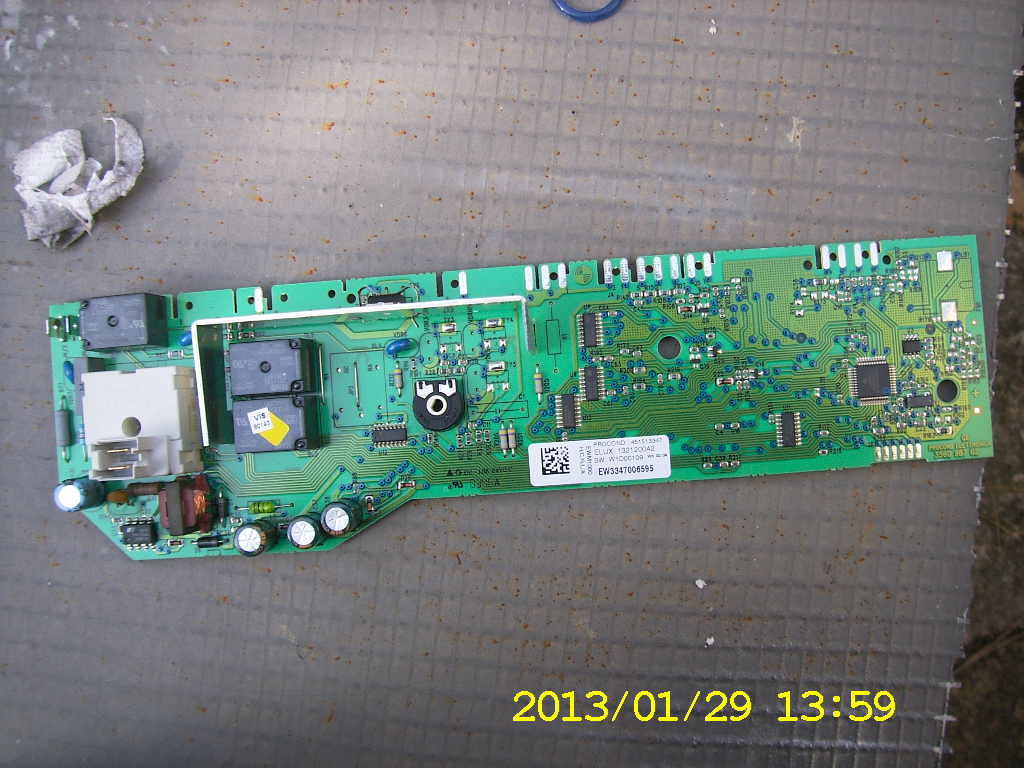

Merci à tous, je vais regarder çà et je vous tiens au courant.. ci joint photo du ci de la carte...
le 31/01/2013 à 18:53
re
retournez la et au niveau du branchement de la pompe à la carte vous verrez un triac
michel

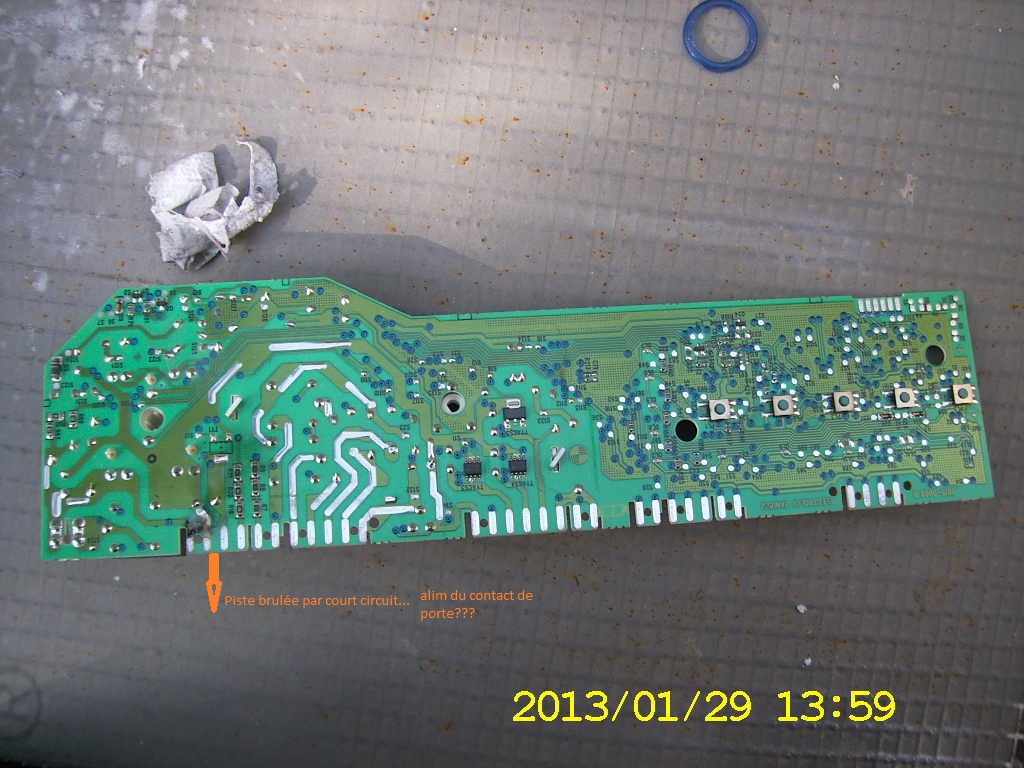

le 31/01/2013 à 19:05
En fait, il semble qu'il y ait plusieurs defauts car, déjà, la piste qui est brulée sur la carte correspond à la commande de blocage de securité porte. est-ce que c'est le même triac qui envoie le 220V à la pompe? j'ai court circuité le contact de porte et il y a toujours défaut ...
le 31/01/2013 à 19:12
re
allez en haut de page voir les codes panne dans la doc technique,de ce site et pour la sécurité c'est 4 clignotements et peut ètre a à voir avec la pompe
car sur ce modèle cela démarre par une vidange

le 04/02/2013 à 19:27
Remplécé pistes brulées par fil. Refait essai: 3 cliks dans la securité porte puis 4 clignotements. La pompe de vidange de demarre toujours pas.
Question: comment verifier le triac de pompe de vidange? et surtout oû pourrais-je trouver le schema de cette carte electronique?

le 05/02/2013 à 10:02
Le triac qui commande la pompe est défectueux,mais la pompe a-t-elle été essayée seule ? c'est peut-être elle qui a mis HS le triac
le 05/02/2013 à 10:32
Oui la pompe est OK. Par contre, j'ai dejà semble-t-il un pb avec la securité porte: c'est là que j'avais un courtcircuit qui a brulé les pistes. Est ce que c'est le contact de securité porte qui envoie le 220V vers l'utilisation (ie l'alimentation des triacs...)? Par ailleurs le module securité porte semble avoir pas mal chauffé...
le 06/02/2013 à 11:55
Branché alimentation en eau. Démonté et nettoyé contact de porte. Lance programme de vidange. Ca marche!! la porte se verrouille bien.C'est donc logique par rapport au code 4.
