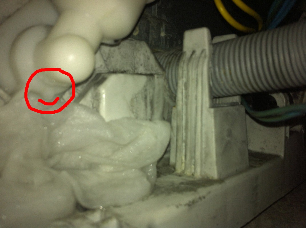

Je viens de m'apercevoir que ma machine à laver fuit en dessous, au niveau de l'arrière gauche , dès le remplissage.
J'ai enlevé la paroi gauche (quand on est face à la machine) et, Euréka, j'ai identifié la source (!!!) de la fuite.
L'eau suinte abondamment lors du remplissage de la machine juste de l'autre coté de l'arrivée d'eau.
J'en ai pris une photo qui est jointe.
A présent, que faire ?
Quelle cette pièce , combien coute-t-elle et est-elle facile à changer ?

Dans un premier temps,essayez de colmater la fuite avec du silicone après sèchage et ponçage
le 29/01/2013 à 10:55
c'est le tuyau de vidange
changez le ce n'est pas trés cher

Bonsoir , il sagit du coude de raccordement entre l4arrivée d'eau et l'électrovanne , cette pièce porte la reférence 400601614/3.
le 30/01/2013 à 21:21
Super, merci beaucoup Gérard !!!!
