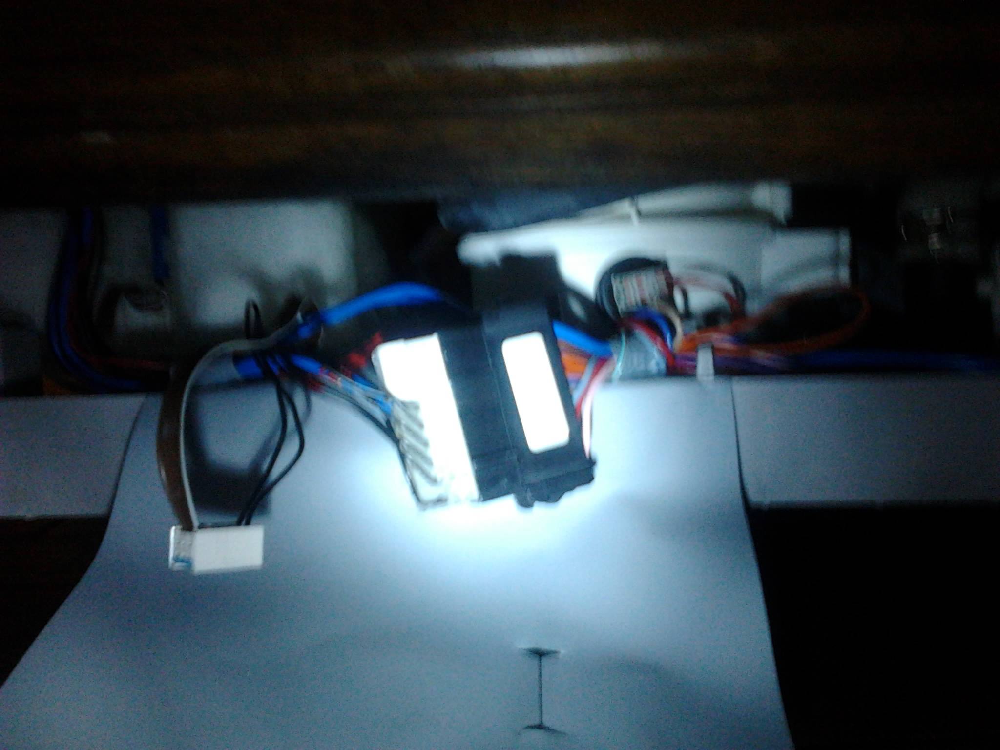

enlevez la tole à l'arrière en bas et voyez s'il n'y a pas de l'eau dans le fond
michel
le 27/01/2013 à 00:33
pour la sécurité en fond du lave-vaisselle ,elle ne fonctionne pas car il ni a aucune montée d'eau ,le problème ne vient pas de cette sécurité (signalé par les voyants clignotants LAVAGE+SECHAGE).

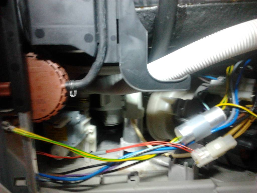

le 27/01/2013 à 08:45
sur la droite à l'avant vous avez le pressostat
débranchez le tuyau et regardez si le lv prend de l'eau
michel
le 27/01/2013 à 10:47
Merci pour votre aide ,j'en ai bien besoin.
Pour le pressostat j'ai bien démonter le petit tuyau sur le coté mais la pompe continue de fonctionné,j'ai soufflé très doucement avec un autre tuyau et on entend un déclic mais rien ne se passe.

le 27/01/2013 à 11:15
re
ouvrez le tableau de commande et controlez le contact de porte
attention en remettant le tableau que la patte pour le contact soit bien mise
michel

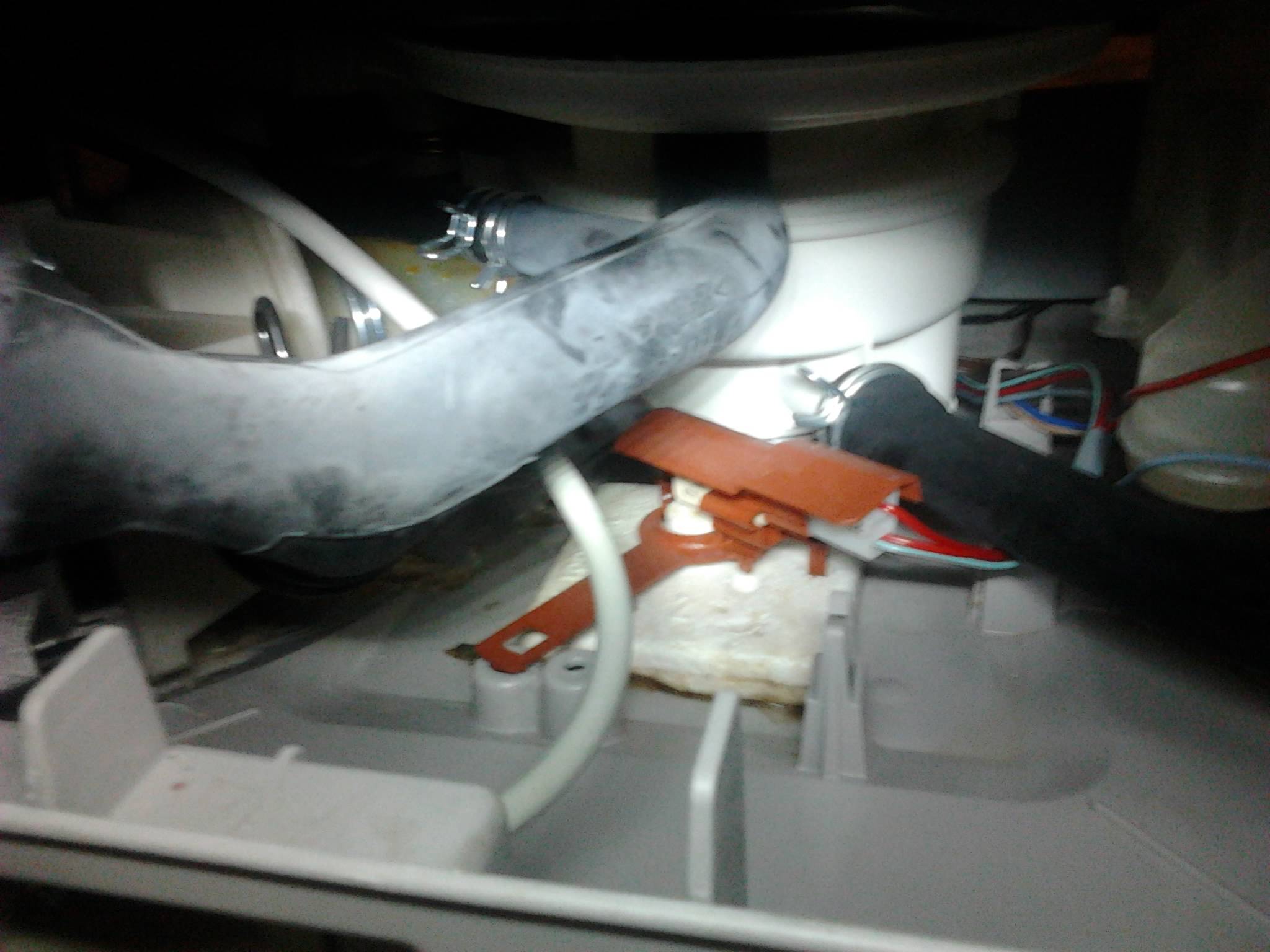

le 27/01/2013 à 12:38
re
ce que j'ai vu c'est que le bas du polystyrène avait gonflé
vérifiez que le contact dessus fonctionne
et posez un tournevis sur le polystyrène,voir si cela change

le 27/01/2013 à 13:48
re
essai du contacteur,ok,il fonctionne mais il n'est pas en service,le polystyrène est bien en position basse.

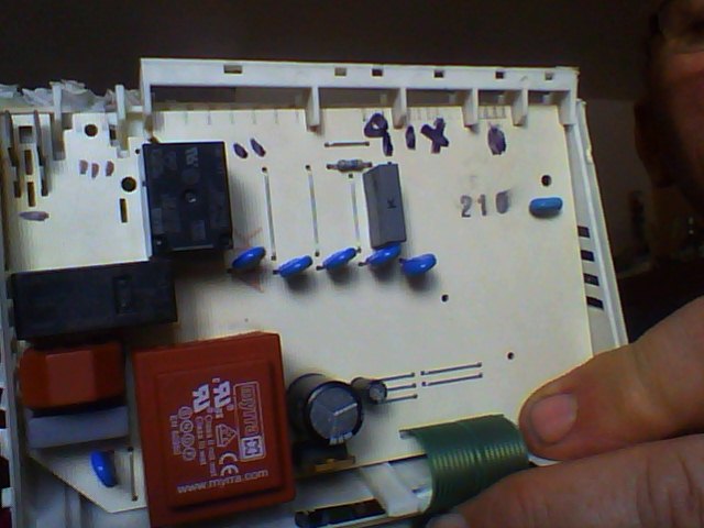

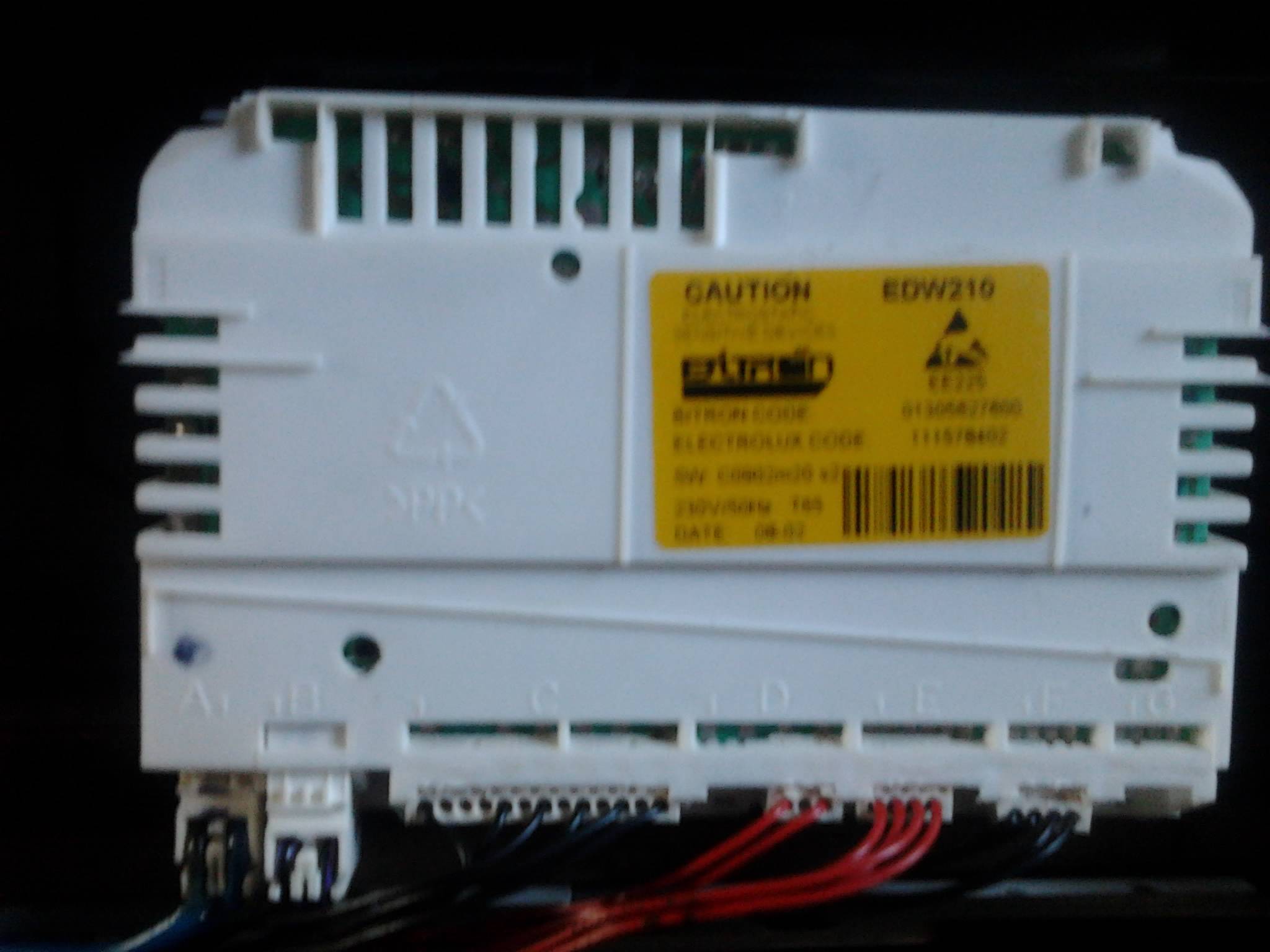

le 27/01/2013 à 13:59
re
alors il va falloir regarder la carte dans le tableau
donnez moi le type de l'électronique
michel
le 27/01/2013 à 14:18
re
EDW210
Bitron code :01305627600
Electrolux code : 111578402
SW : C0902m2os2
Eric

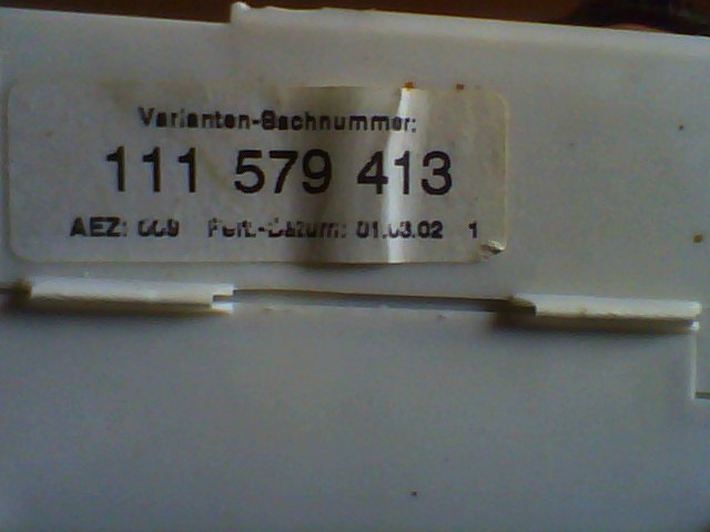

le 27/01/2013 à 14:49
re
il y avait un autre code sur le boitier:
111 519 473
le 27/01/2013 à 14:54
re
pardon, je me suis trompé dans le numéro c'est bien 111 579 413
Réf sur la carte :
Silga
1A
48-01
11270014

le 27/01/2013 à 17:37
re
Problème résolu .
une fiche qui se trouvait devant sous la porte, enroulée dans un plastique gris avait 3 fiches qui était plongées dans l'eau (il restait une zone que je n'avait pas séché,difficile à voir sous le plastique).Je l'ai séché et tout est rentré dans l'ordre, enfin. Merci à Mimi 54 (Michel),vous m'avez bien aidé.

le 13/03/2013 à 10:50
je viens de démonter le boitier c'est exactement le même sauf pour le numéro 111 579 418, sinon Bitron code 01305627600
Electrolux code 111 578 402
EDW 210

le 14/12/2018 à 09:34
Svp
Serait il possible d'avoir une photo du cablage du pressostat ?
Avec la couleur des cables.
Une photo plus detailler et d'un autre point de vue de
Réponse de: badboy59
