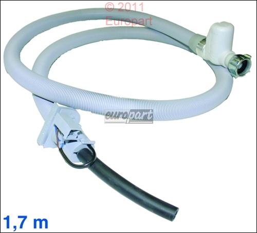

Cette machine de près de 10 ans ne s'alimente plus en eau... J'ai changé le tuyau arrivée d'eau (aquastop,pièce AEG) croyant qu'il était bouché avec l'âge. J'ai basculé la machine vers l'arrière pour vider une éventuelle sécurité de trop plein.
Il à re-fonctionné 4 fois et maintenant rebelote, il ne se rempli plus !
Quelqu'un à une idée ?

L'aquastop est bien alimentée en début de cycle ?

Et bien voilà, çà semble régler pour le moment.
J'ai essayé de nettoyer le bac à eau mais il faudrait le faire tremper une journée dans un bac avec de la soude...
Vu qu'il n'est pas trop sale je suis passé à l'étape 2.
Re-viste du flotteur de sécurité placé sur le fond de la machine et CRAC de l'eau et un flotteur levé.
J'ai donc changé le sens de basculement (vers le coté et vidé tout le fond.
Manifestement la première manip n'avait pas enlevé tout (Et j'avais pas localisé le flotteur).
Je pense que me voilà tranquille...
