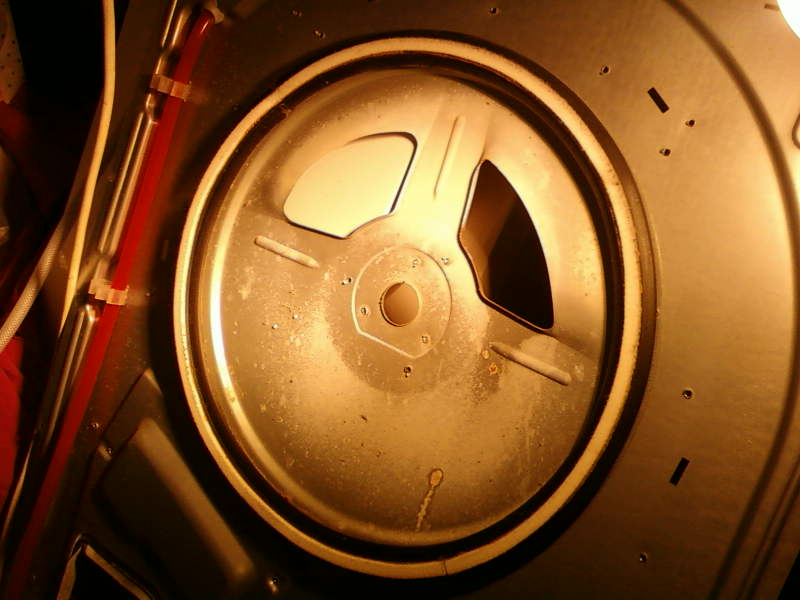

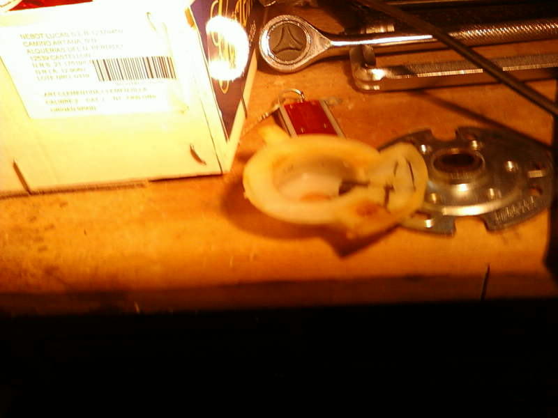

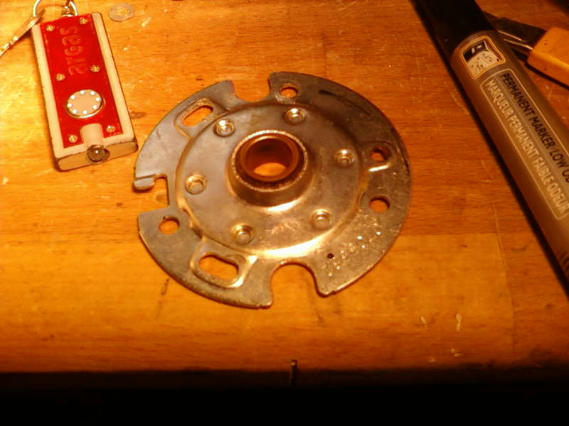

J'ai un peu de temps a répondre mais voila j'ai démonté tous ça. la bague en plastique avec le contact de mise à la masse, le tout fixé sur le palier est propre et en bon état. Le palier en lui même n'a pas de jeu et mais présente une coloration vraiment très légère du métal. sans plus, rien d'extraordinaire. La feutrine arrière était charger de peluche, surtout vers le bas, mais est en bonne état. La feutrine avant, RAS. Bon, j'ai tous dépoussiéré et je vais remonté le tout. Le moteur tout très vite sans la courroie. Est ce que je doit faire un essaie de résistance? Comme le freiner par exemple? je vous mais des photos
Merci encore de vos réponses

le 31/01/2013 à 10:49
regardez si la bague du palier n'est pas rayée
graissez la avec de la graisse au silicone ,graissez aussi les feutrines et faites un essai
michel
le 31/01/2013 à 10:58
La bague n'est pas rayer. Je vais graissé tous ça et je vous donnerais le résultat. J'hésitais à les graisser car au départ je n'avais pas trouvé de graisse dessus et je me posais la question si la chaleur dégagé par la résistance n'allait pas brûler la graisse. J'en profiterais pour graisser les roulements du moteur.
