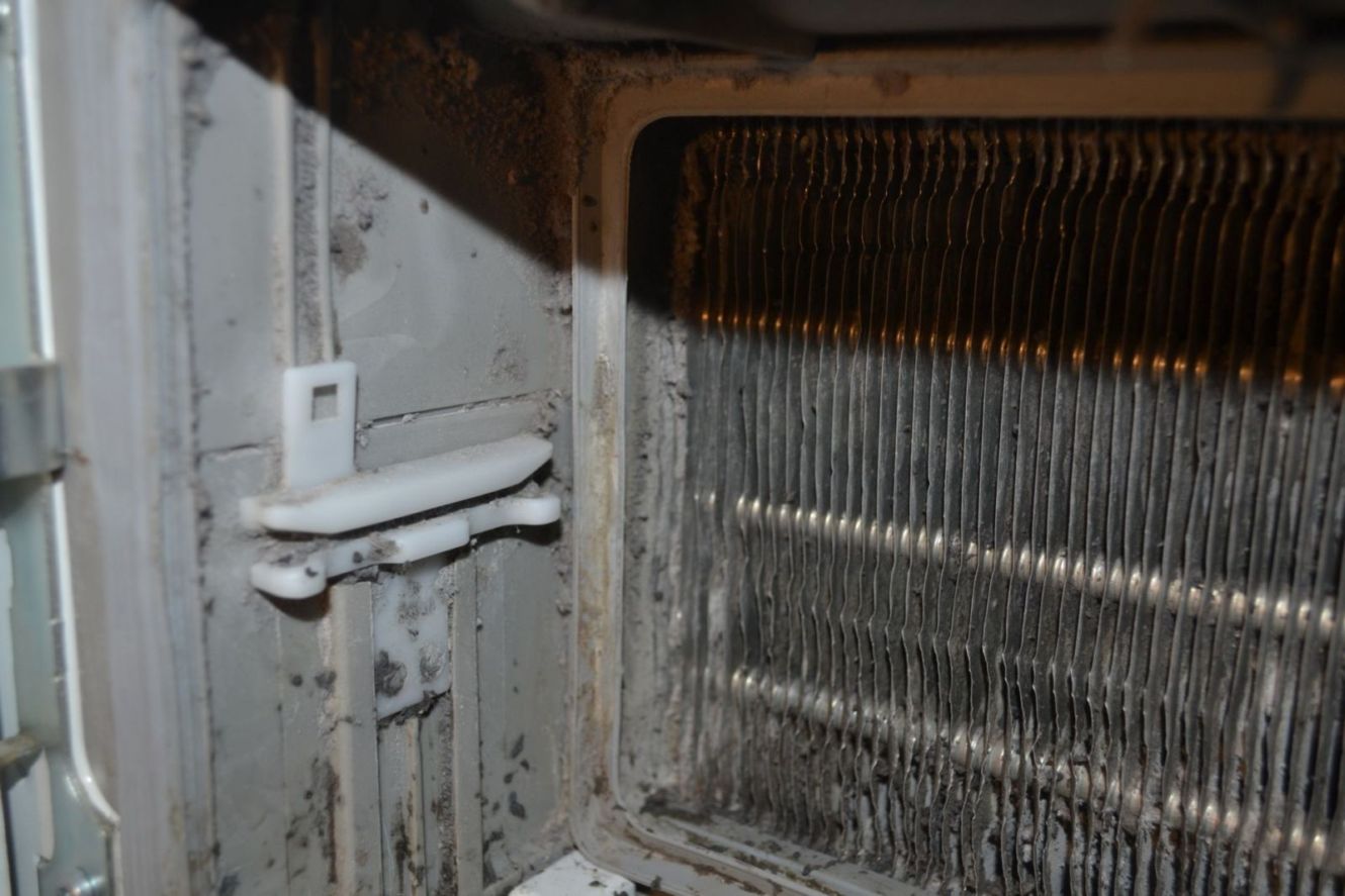

le 10/01/2013 à 15:46
j'ai pris des photos du condenseur du seche linge.
J'aimerais savoir s'il faut le retirer et comment le retirer
voici une photo pour l'illustration
merci de votre aide
Thierry

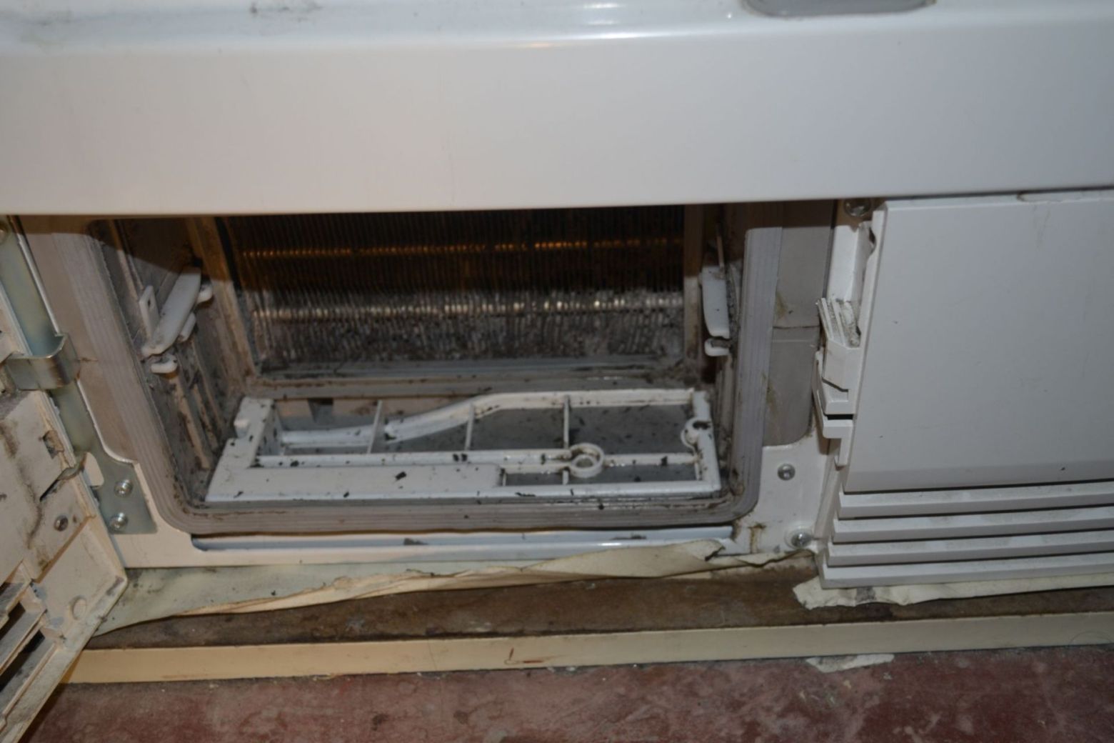

le 10/01/2013 à 15:54
encore une autre photo
le 10/01/2013 à 17:42
c'est inscrit dans le mode d'emploi
je ne connais pas ce système,mais si vous ne l'avez jamais sorti il doit ètre bloqué
je pense qu'il faut tirer par desous et pincer le clip de gauche

le 18/01/2013 à 10:10
en ouvrant la porte vous avez les numéros que je vous ai demandé
la résistance se trouve à l'arrière
mais il vous faudra sortir votre condenseur car il a l'air bouché
michel

le 18/01/2013 à 13:21
re
le condenseur ne se retire pas
système de pompe à chaleur
c'est un système que je ne connais pas
je n'en ai jamais fait
je pense que sebmenager vous renseignera mieux
michel
le 19/01/2013 à 14:37
Oui, en effet, système avec pompe à chaleur.
Il peut désormais y avoir plusieurs causes à votre problème.
Voyez en ce cas pour nettoyer au mieux cette partie. Il faut également sur ce type d'appareil, assurer une entretien très régulier des filtres à peluches.
A défaut, la système réfrigérant peut être en cause, il faudra alors s'assurer que le compresseur est bien en route au moment du cycle.
