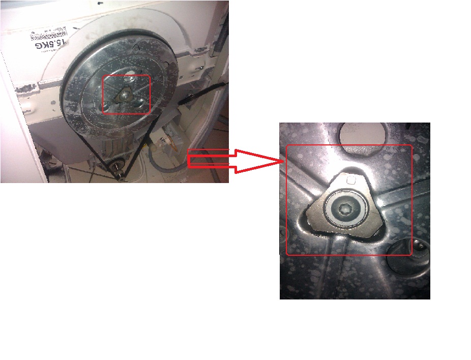

je rencontre un souci avec mon lave linge Vedette réference VLT5100W (LL Top acheté en Janvier 2012).
Depuis 2 semaines j'avais un bruit inhabituel lors de l'essorage au niveau du tambour. Depuis hier, mon lave linge n'essore même plus.
Savez-vous d'où la panne peut provenir ?
Il est encore sous garanti (malheureusement pour moi que pièce donc frais de déplacement et MO à ma charge).
Connaissez vous le forfait moyen pour ce type de dépannage ?
Merci d'avance.

commencez à regarder la courroie
pour le prix de l'intervention de 70 à 140 euros suivant les sociètés

Bonjour, merci pour l'info, c'était bien la courroie qui avait sautée.
En regardant de plus près, j'ai trouvé d'où provenait le bruit, c'est au niveau du triangle (désolé si je n'emploi pas les bons termes, j'ai mis une photo).
Il y a du jeu et à chaque tour de tambour, il y à un bruit.
Imaginez lors de l'essorage à 1000 tours/min !
Cette pièce est-elle facilement changeable ? Je n'ai pas encore essayé de la demonter mais je pense que c'est à la portée de tout le mondre ?

vérifiez que votre vis centrale soit assez serrée
si elle est desserrée
resserrez la en y mettant de la loctite

Bonjour, merci pour la rapidité de réponse.
En fait elle est bien serrée (j'ai essayé sans forcer de la desserer mais sans résultat).
Le triangle et le cylindre porteur de la courroie ont l'air abimé (surement a cause de ce jeu).
Je vais essayer de les démonter pour voir à les changer.
