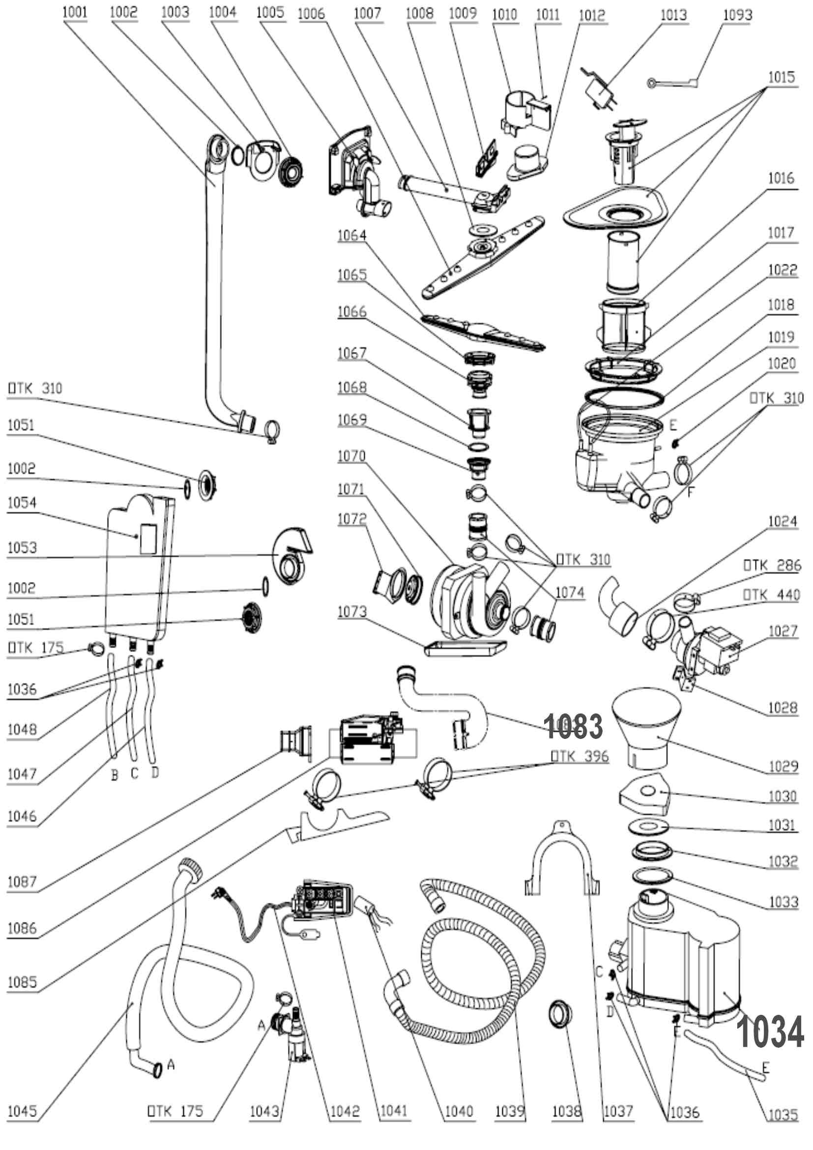

j'ai le problème suivant sur mon LV. D'abord, j'ai eu un code erreur 4 que j'ai pu résoudre en rebranchant une durite détachée (pièce 1093 sur la vue éclatée).
A la remise en route, j'ai eu un code erreur 3 (la température de l'eau ne monte pas).
En fait, il s'avère que l'eau n'arrive pas à l'intérieur du LV ni pas l'hélice du haut ni par celle du bas.(si je vais un prélavage, pas aucune eau dans la cuve et aucun code erreur 3)
J'ai démonté la carcasse et j'ai vu que l'eau arrive bien à la pièce 1034 (bac de mélange avec les sels). Après, je ne sais pas trop quoi faire pour localiser la panne ? Quelle est la pièce qui distribue l'eau à l'hélice du haut et à celle du bas ? C'est la pompe électrique reliée à la durite sortant du bac 1034 ? Comment tester facilement ce moteur pour voir s'il est défectueux ? A t'il pu être endommagé à cause de la durite détachée qui a causé le code erreur 3 précédent ?

vous avez bien bossé
je pense à la pièce 1070(pompe de cyclage
démontez la et regardez si elle n'est pas bloquée
