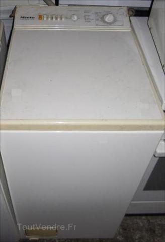

Je possède un lave linge miele "novotronic w797". Lors de la mise en route la porte de chargement supérieur s'ouvre au bout de 1 / 2 sec de mise en service.
Avant ce soucis je n'avais aucun problème.
Merci pour votre précieuse aide.
