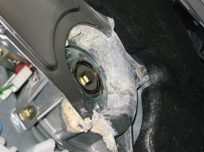

Je possède un lave-linge Thomson Australe2.
Suite à une série de deux essorages dont le bruit me semblait anormal, j'ai entrepris de démonter la machine.
Je n'ai rien trouvé de bizarre sauf ceci: voir la photo.
Serait-ce du calcaire ou autre chose?
je vous remercie
Cordialement,
El_nonoche
le 19/01/2009 à 22:38
Ceci ressemble à une petite fuite au niveau du palier (ou roulement). Cela expliquerait le bruit anormal en rotation. cette pièce se remplace aisément alors n'hésitez pas...

Sebmenager,
Merci pour votre réponse... je vais maintenant chercher comment démonter ces paliers...
