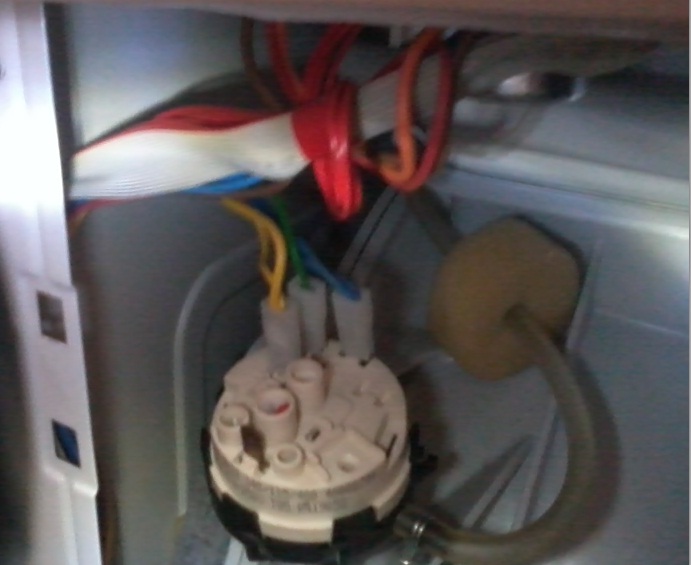

le 01/01/2013 à 21:00
voici la photo que vous m'aviez demandé , peut etre me suis je trompé ?
max
le 01/01/2013 à 21:08
bonsoir ,
effectivement je me suis trompé ce n'est pas le micro moteur que j'ai contolé c'est le pressostat celui qu j'ai pris en photo , pourriez vous me dire à quoi ressemble le micro moteur et ou se situe t'il ?
Je vous remercie d'avance pour ces renseignements.
max
le 01/01/2013 à 21:33
re
le micro-moteur est sur le programmateur
michel

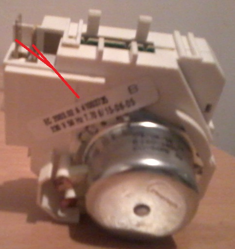

le 01/01/2013 à 22:14
re
voici une photo du programmateur et j'ai fléché en rouge les bornes auquelles ils y avaient de branché un fil marron et de l'autre un fil orange /rouge , j'ai testé en cycle pendant le cycle lavage sans debranché les fiches et constaté une tension de 218 volts.
ai je bien fait ou alors j'ai fait n'importe quoi .
MERCI POUR VOTRE AIDE C EST FORT AIMABLE
SLT
le 01/01/2013 à 22:37
re
alors testez ces bornes à l'ohmmètre
michel

le 02/01/2013 à 14:43
je me suis permis d'ouvrir le boitier( photo du haut ou il y a les fleche rouge )et je constate bien qu'il y a un micro contat qui se detache bien du reste mais il marche bien je l'ai testé a l'ohmetre lorsque je l'avais testé precedemment la came etait sur son creux donc contact ouvert .
Donc le micro contact marche bien .
Sur cet ensemble il reste la partie ou il ya une sorte de montre s'agit il de cela ? Ou alors cela pourrait venir de la carte module ?
SLT
le 02/01/2013 à 17:14
re
branchez le sur 220v extérieur et voyez son fonctionnement
si c'est bon,vous pourrez incriminer la carte mère
michel
le 02/01/2013 à 18:11
Re j'ai mis une tension de 220v et labobine tourne dondu coups nous sommes d accord pour dire que cela vient bien de la carte module.
