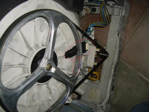

La machine c'est arrêtée grosso modo après le prélavage sur un code EA0 et bloque avec ce code tous les programmes après un tour de tambour. Après vérification, RAS pour la courroie et la courronne ainsi que le tambour dont les paliers ont l'air OK (la machine a 4 ans me semble) la courroie semble a sa place habituelle vu le polissage. Après code test, j'obtiens EA6.
quelqu'un pourrait-il m'éclairer sur sa signification? (et peut-on suspecter le détecteur de proximité d'être la cause?)

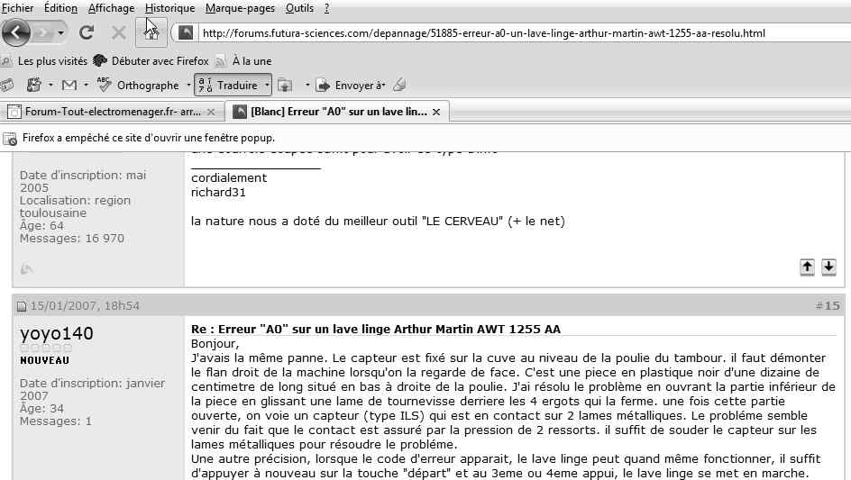

Bon, on est jamais mieux servi que par soi même:
C'est bien le capteur de proximité le coupable (ILS) pour information, il suffit d'appuyer 3 ou 4 fois (marche) pour contourner le défaut et reprendre le cycle. Bon à savoir.
Pour ce qui concerne les moyens de remédier au problème, je vous invite à jeter un oeil sur le site ci dessous et qui pour le coup aura été plus efficace -mais la liste des codes d'erreur reste bien utile ;-) -
référence du capteur de positionnement tambour (dsp): 146132010/1 (réf d'origine electrolux)
