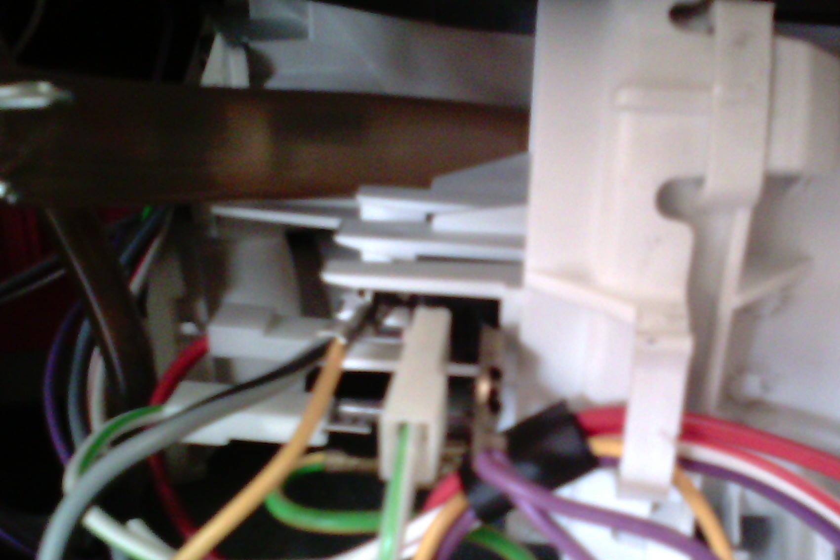

Il n'y a pas de tension en sortie du pressostat de présence d'eau (fil vert/blanc). J'ai testé le micro-contact à l'omhmètre, il est OK et la membrane est mobile.
Coté pressostat, d'après le schéma et le cablage, il est en parallèle avec la sonde de température 65° (contact NO)- fil jaune.
Absence de la tension à cette borne du pressostat (fils gris/noir et jaune).

Poursuite du disagnostic. En fait, la tension est bien présente à la borne du pressostat au moment de la commande de la chauffe.
La présence de l'eau n'est donc pas détectée dans le corps de chauffe.
C'est une membrane qui agit sur un micro contact pour la détecter. La mebrane peut-elle avoir été percée ?

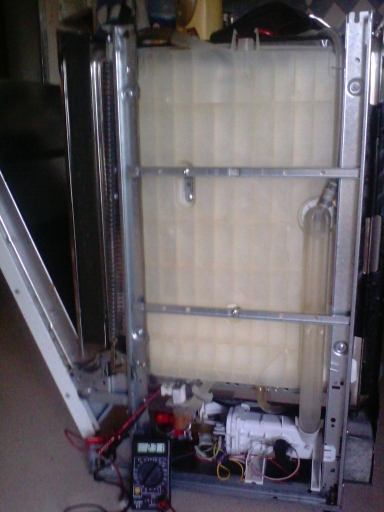

le 28/12/2012 à 23:59
Re,
La bobine de cette électrovanne fait 2,32 kOhm.
Quel est d'ailleurs sa fonction car le réservoir coté droit n'est jamais plein, à n'importe quel moment du cycle de lavage ?
le 29/12/2012 à 09:28

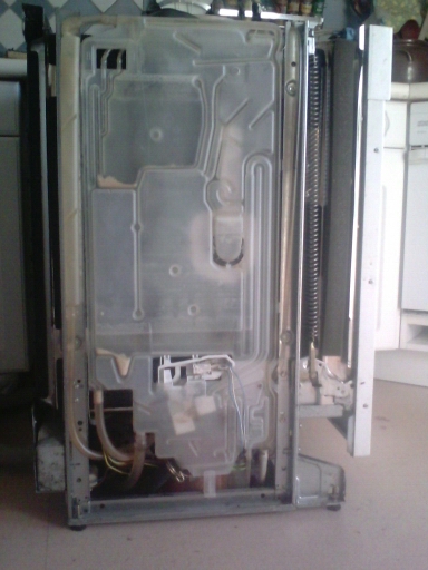

..pour illustrer l'aspect du coté droit
le 29/12/2012 à 10:01
il doit se remplir
car c'est la réserve d'eau
le problème est là
maintenant faites moi une photo du coté gauche ouvert,que je vous explique ce qu'il faut faire
michel

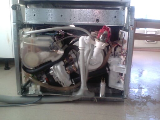

le 29/12/2012 à 10:30
Bjr Michel,
Voiçi une vue du coté gauche ouvert...
le 29/12/2012 à 10:46
re
en regardant le cotégauche en face
sur la gauche arrive l'eau
débranchez ce tuyau en haut
passez un fil rigide pour que le jet se fasse droit
c'est assez souvent bloqué par le calcaire au bout d'un certain nombre d'années
j'avais mis un peu de temps pour comprendre et réparer cette panne
michel
le 29/12/2012 à 12:40
Re,
Effectivement, dans la partie suppérieure gauche, j'ai pu accéder à une genre de buse qui était obstruée par du calcaire.
Le jet est maintenant droit et peu remplir la "grande burette" verticale sur le coté gauche. Il y a maintenant de l'eau qui arrive dans le réservoir de droite (qui était toujours vide et ainsi qu'au fond de la cuve.

Finalement, j'ai couché le LV sur le dos et dévisser la plaque tole du fond...
Il s'agit du durit transparent qui va vers le réservoir (le plus bas sur la photo)ou de la durit noire qui va vers la pièce en plastique blanc ?
le 29/12/2012 à 15:47
Michel, ça à l'air d'avoir été concluant !
Le durit noir était obstrué.
Après remontage et essai en cours sur programme 55°C, la chauffe fonctionne de nouveau.
Dernière question technique: à quoi sert d'ailleurs ce durit noir qui était obstrué ?
Un grand merci pour toutes ces indications Michel.
