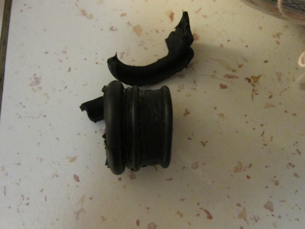

j'ai pu détecté la fuite : il s'agit de la durite noire qui va de la cuve au gros bloc. Elle est fixée par un collier coté cuve, coliier que j'ai pu desseré.
Par contre, pour le coté bloc, elle a l'air scellé. Avec l'aide d'un ami, on a réussi a extraire le bloc et a retirer une bonne partie de la durite. Il va falloir tout décoller soigneusement pour remettre une nouvelle durite.

faites une photo de la durit que je vous explique
car sinon vous devrez remplacer la pompe complète
cette durit ne se vend pas seule

le 27/12/2012 à 09:47
Bonjour Michel
la durit est bien en accordéon.
Voici une photo "éclatée"
Merci !
le 27/12/2012 à 10:29
il va falloir trouver sur une vieille machine(miele ou bosch,les durits sont plus épaisses)une durit,légèrement coudée avec un diamètre différent
plus petit pour le bol de la cuve et plus gros pour le corps de pompe
2 colliers et c'est bon
mettre en premier la durit,la fixer et seulement après la pompe de cyclage
cela fonctionne,je l'ai fait 4 ou 5 fois
michel

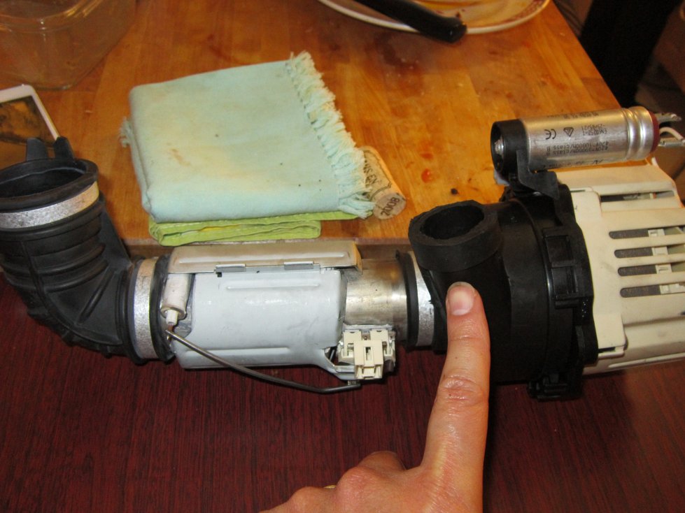

le 27/12/2012 à 23:16
J'ai trouvé une vue "éclatée" de mon LV :
le 28/12/2012 à 11:36
j'utilise le plus possible ce site car je ne connais pas tout les appareils
michel
le 29/12/2012 à 01:27
j'ai réussi à trouver la durite !!
Par contre, il va la durite d'origine était collée à la pompe. je dois tout défaire proprement pour que la nouvelle durite s'emboite correctement et que la jonction soit bien étanche.
Avez vous des conseils sur ce point ?
le 29/12/2012 à 10:05
non,si l'endroit est propre et un bon collier ça ira
michel
le 29/12/2012 à 10:07
Justement, comment le rendre bien propre ?
pour le moment , j'ai dégrossi au cutter mais ce n'est pas bien net. Je vais essayer de passer du papier de verre fin.
Des suggestions ?
le 29/12/2012 à 10:14
re
que ce soit le plus rond possible
après la durit épousera la forme
michel
le 29/12/2012 à 10:19
ok, merci
et un produit qui dissoudrait la colle ?
le 29/12/2012 à 10:28
re
si vous avez la durit regardez si elle va comme cela
sinon vous pouvez toujours essayer
michel
