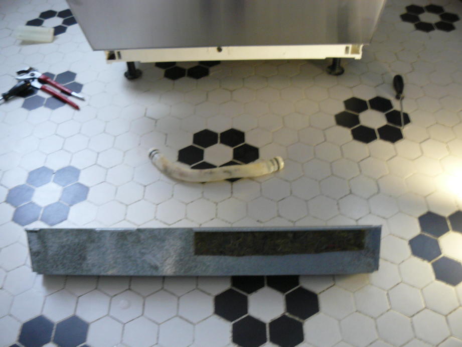

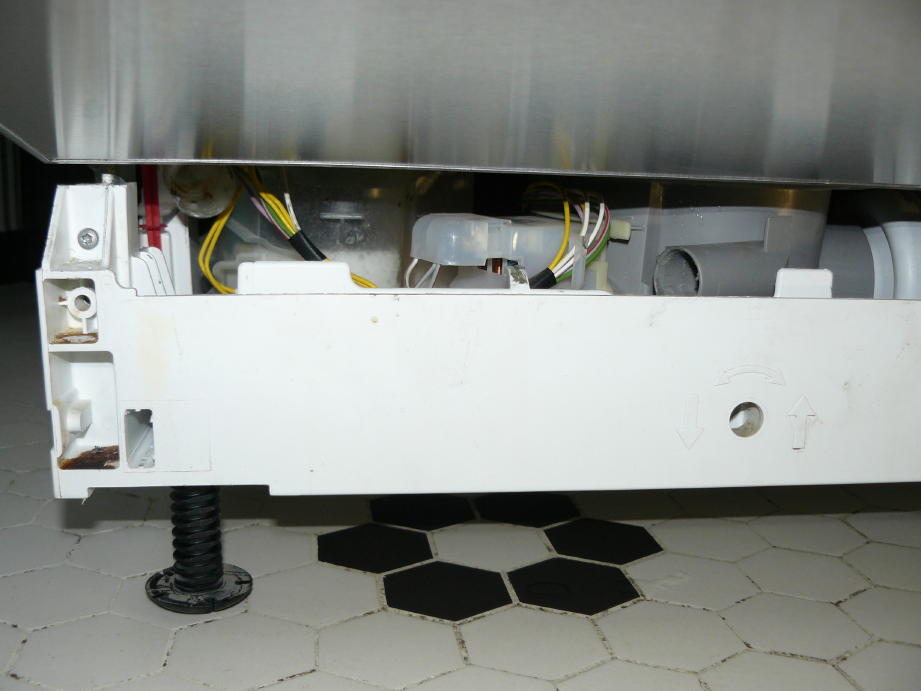

Je voulais apporter la cause des coup de belier avec quelques pohotos.
En effet, les coups de belier sont dus à la durite cannelée d'arrivée d'eau dans le lave-vaiselle,en partie bouchée.
Il faut donc démonter la plaque, qui est en-dessous la porte, on l'aperçoit, quand la port est grand ouverte. voir photo. démonter les deux vis, puis retirer la durite cannelée, voir photo, la déboucher avec un vieille brosse à dent, puis la remonter, en y mettant un peu de jeb à joint, sur les joints toriques.
Voula c'est très simple.

Voilà le tuyau à enlever et à nettoyer, puis la plaue qu'il faut démonter devant en-dessous de la porte.
