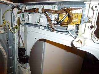

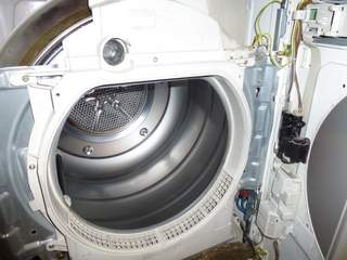

le 16/12/2012 à 18:23
voici une photo mais je ne peux à priori pas en ajouter plus
le 16/12/2012 à 20:52
re
mettez vous sur minuterie et dites moi si le sèchage se fait bien
le thermostat est peut ètre en dessous
enlevez la tole et regardez
michel

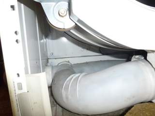

le 16/12/2012 à 22:42
sur ce modèle , il n'y a pas de minuterie ,
je vous ai mis une photo de l'arrière de la porte
JMC
le 16/12/2012 à 22:46
correction je veux dire l'arrière de la façade qui est derrière la porte , une autre photo
le 17/12/2012 à 11:25
depuis quand chez miele il n'y a pas une position temps(60,40,20)
je vous ai parlé d'en dessous pour le thermostat
il y en a un obligatoirement
michel
