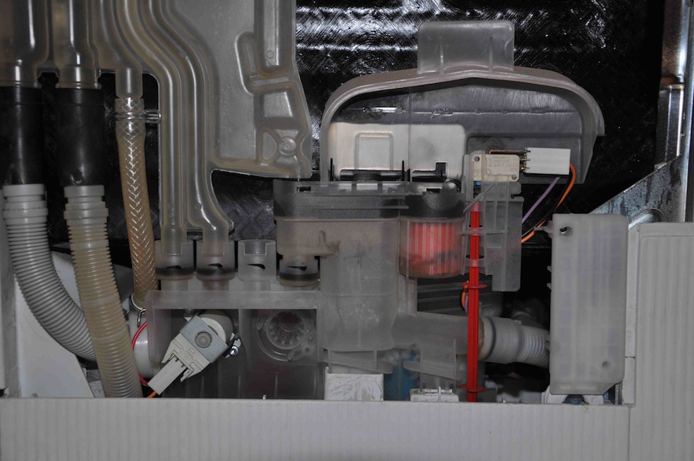

J'ai un lave vaisselle Bosch (type SGS53E72EU/71). Il fonctionnait très bien mais soudainement la vaisselle était couverte de traces blanches (calcaire). Le lendemain il a présenté une fuite.
J'ai changé le filtre qui était cassé, fait le plein de liquide de rinçage, de sel et ai nettoyé la pompe de relevage (RAS).
Depuis,
• il y a encore des traces blanches (malgré des motifs du réglage de sel et liquides de rincage),
• le voyant "robinet" s'allume par intermittence (même si le filtre à l'arrivée d'eau n'est pas bouché)
• et hier la machine n'a pas stoppé pas le programme. J'ai refais un programme court (35°C) et elle a fonctionne correctement.
Je trouve enfin que la machine consomme beaucoup de sel (environ 1kg pour 7 lavages!)
Quelqu'un peut il m'aider?
Avec tous mes remerciements par avance.

La consommation de sel est trop importante.
Voyez si le joint de pot à sel est étanche, et à défaut, si l'électrovanne de régénération ne serait bloquée en position ouverte.

La machine a été ouverte.
Le bouchon de sel est OK
L'électovanne de régénération a été démontée et testé sur du 200V : fonctionnement OK
Photo jointe.
Quelqu'un aurait il une idée?

Si la vanne est vraiment bonne il ne reste plus que le module, qui alimente trop souvent la vanne.
