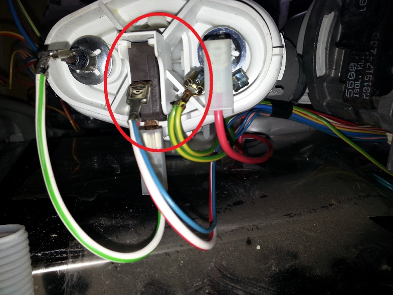

Suite à une panne du LV,fuite qui enclenche le systeme anti debordement,j ai démonté celui ci et identifié une grosse fuite au niveau de la resistance de chauffage (voir photo entouré en rouge).
j'ai démonté la resistance et nettoyé tout le calcaire,ainsi que le joint noir.
Après remontage,la fuite est toujours là,c'est une grosse fuite ça coule sans discontinuer lorsque l'eau arrive dans la cuve.
Que faut il que je change? s'agit il du joint noir de forme ovale autour de la base de la resistance?
Ce joint se commande il a part? ou faut il que je change tout le bloc de chauffage ?

la pièce se vend complète
prix 117euros
