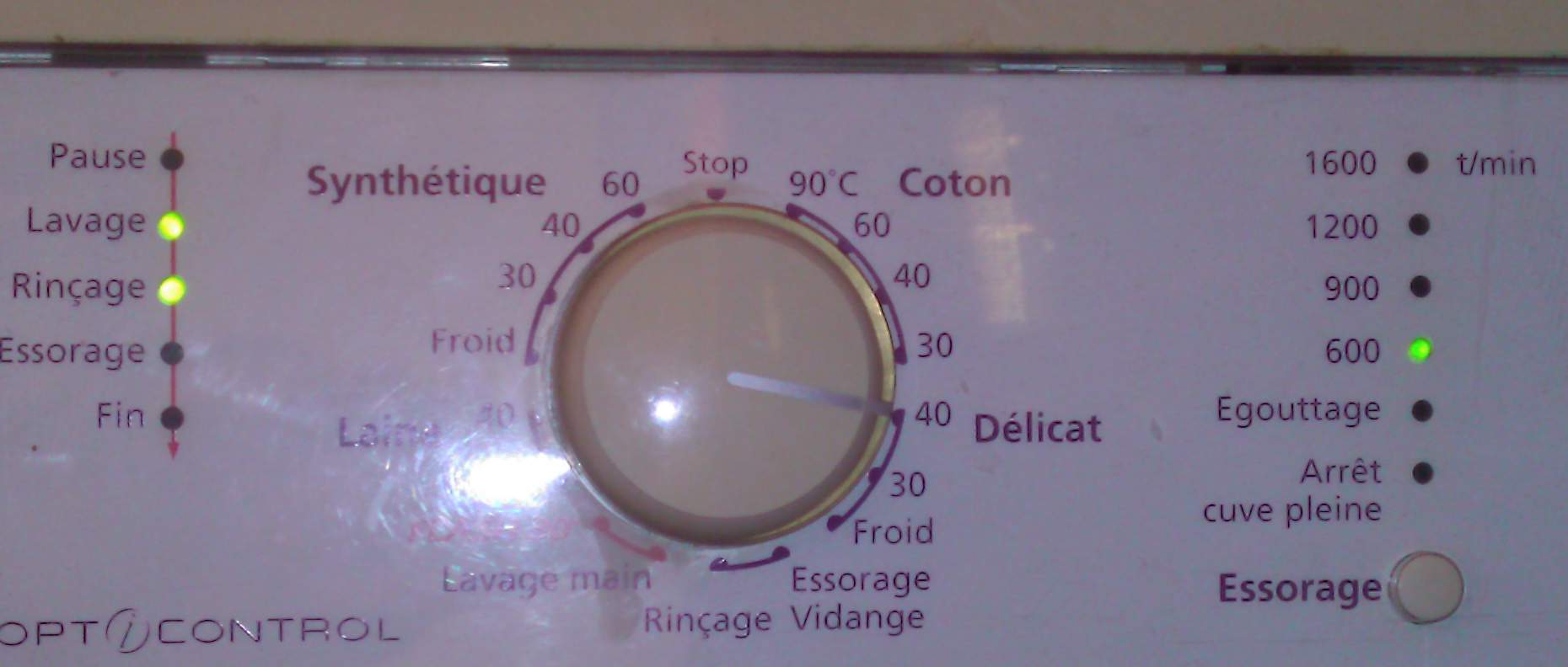

le 22/12/2012 à 15:03
Bonjour arobas-pc,
Donc pour vous il est tout a fait normal que les deux voyants lavage et rinçage s'allume tous les deux en même temps au cours du cycle voir (photo1)suite au message suivant

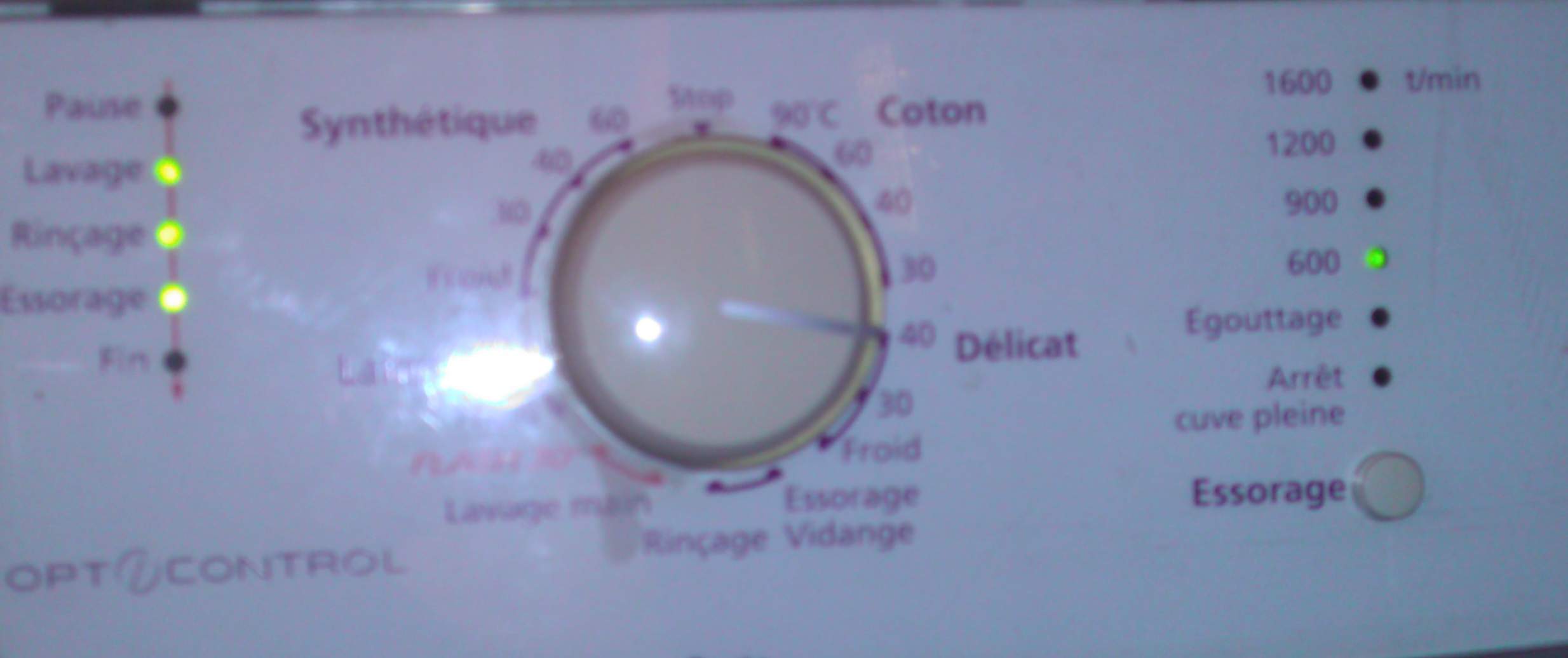

le 22/12/2012 à 15:08
suite:
et qu'au bout d'un moment le troisième voyant essorage s'allume aussi (voir photo2) suite au message suivant.

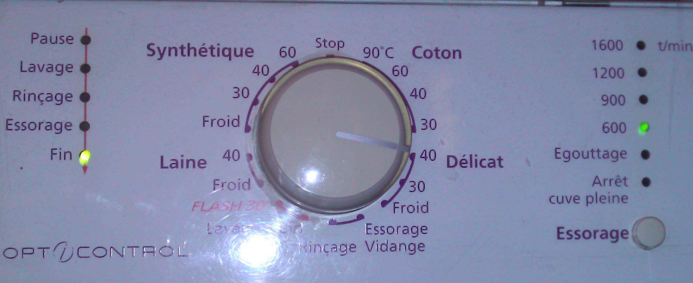

le 22/12/2012 à 15:12
et a la fin du cycle, les trois voyants s’éteignent et celui de fin s'allume voir photo3.

ok FAZER 31 votre machine fonctionne normalement
Cdt: @-pc

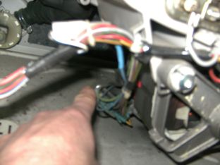

Rebonjour a vous, et bonne année,j'ai démonter la plaque arrière de mon lave linge mais je ne trouve pas de quel fiche tu me décris, pourrais tu me montrer sur un shema si possible? merci d'avance
le 21/01/2013 à 21:10
bonsoir
demain matin a la premiere heure du jour je te fais une photo du moteur avec la fiche a controler + les fils a controler egalement .

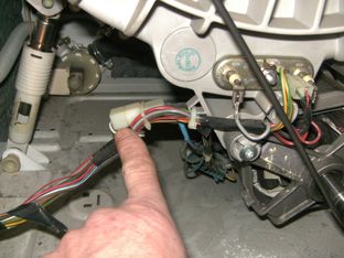

le 22/01/2013 à 13:51
voila la fiche a regarder les fils en amont sont bon ; il faut regarder ceux qui vont vers le moteur ; il faut tirer sur les fils doucement naturellement ils doivent etres couper , il ne faudra pas faire d'invertion de couleur les remettrent dans l'ordre .
voila la photo de la fiche qui est pour ces 2 fils
le 22/01/2013 à 13:55
l'autre fiche est brancher directement au moteur .
cordialement :@-pc
