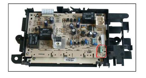

Bonjour, la carte électronique est en panne ,la résistance repère RP1 est cramée donc impossible de lire sa valeur.
le 10/12/2012 à 10:04
Si la résistance est brûlée,il y a un défaut quelque part et il faut le trouver sinon la nouvelle résistance grillera à son tour
le 10/12/2012 à 11:46
bien sur j'ai trouvé le défaut ,c'est deux pistes du circuit imprimé avec le 220 dessus qui ont flashée

merci pour la réponse mais je n'ai pas trouve la réf , je joint une photo.le PB est entouré en rouge.

je connais la carte mais malheureusement ils ont fais plusieurs montage different il me faut son numero ou les couleurs de la resistance

Bonjour,pour la réf je n’ai que /2 475100 A,car sur le CI i y a une zone label mais l’étiquette n'est pas collée.Pour les couleurs de la résistance impossible car elle a brulée, et je connais le code couleur ,j'ai fait 25 de réparation électronique aéronautique.

j'ai regardé chez mon ami qui depanne les machines il y a 3 carte differente avec resistance qui n'ont pas la meme valeur : 1 a 100ohms , 2 a 150 ohms , 3 a 180 ohms suivant l'eprom , les eprom refference bizzare , la puissance des resistance et de 2 watt , il faudra aussi regarder la diode qui est a la suite voir si elle n'est pas hs
plus que cela je ne peut faire
cordialement: @-pc
ps faire un essais avec une ampoule de charge apres la resistance pour ne pas casser plus , naturellement changer la resistance copmmencer par la plus forte en ohms

Bonjour, merci pour toutes les infos, j'avais estimé a 150 ohms et je vais changer les 2 diodes car elles n'ont pas dues apprécier le court circuit bien que avec un metrix elles sont bonnes.

ok mettre une ampoule a la sortie de la resistance vers la diode ( 75 watt a 100 watt meme 200 watt plus la valeur est grande plus de protection ) si elle brille a fond : court circuit plus loin voila si probleme sup mon mail : arobas-pc@orange.fr
