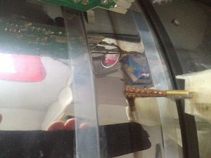

le 03/12/2012 à 22:10
Bonsoir
Je ne vois rien de tel à ce stade.
Auriez vous un indice sur l'une de ces photos??

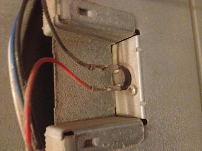

le 03/12/2012 à 22:14
Une autre
le 03/12/2012 à 22:37
re
connaissant particulièrement ces modèles
il existe un kit de balai supplémentaire
celui-ci se fixe sur le haut de l'arrière
mème aeg ne sait pas pourquoi cela se passe au bout de plusieurs années
par la suite ils ont rajouté un charbon
avant de remplacer cette pièce(pour la résistance arrière j'ai tout ce qu'il faut)
mettez vous en minuterie 60mn
regardez le chauffage s'il fonctionne normalement
mais avant enlevez le panneau du coté droit(vue de face)
vous avez en bas un thermostat sur la ventilation(schuntez le)
vous me donnerez le résultat de votre sèchage
michel

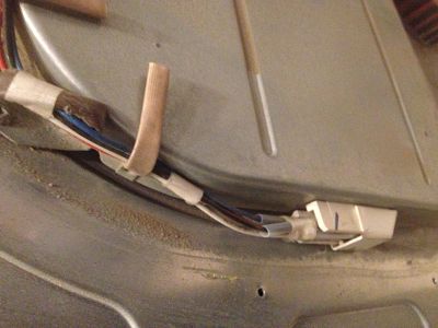

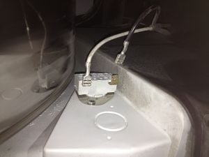

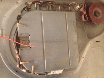

le 03/12/2012 à 22:45
Une autre "3"
le 04/12/2012 à 12:02
Suite...
J'ai déconnecté le thermostat en bas à droite(ou faut il vraiment faire un shunt ? Le contact étant en position fermée) .
J'ai mis le programme à 60 (je n'ai jamais utilisé ce programme mais je pense qu'effectivement c'est une minuterie)
Ca tourne...pas de chauffe...et après qq minutes le programmateur s'emballe à nouveau.
J'ai aussi passé une coup de bombe contact sur le balais...Cela n'a rien changé...
Si effectivement c'est un kit supplémentaire à installer, ou puis je le trouver? quel prix?
Sur le site AEG, il semblent insinuer que ce peut être un problème de masse ????
Bien cordialement et merci de ces précieux conseils.
le 04/12/2012 à 16:02
il faut le shunter(le thermostat)et faire un essai de chauffe sur 60mn
michel
