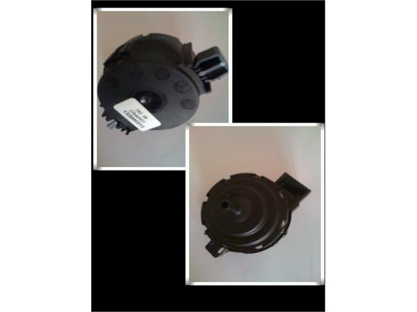

Ma lavante séchante Arthur Martin ELECTROLUX présentait une erreur E20 lors du séchage, et non du lavage.
En fait, elle ne sèche que sur un programme de 21 minutes . . .
Bref, le soucis est toujours présent, mais il y a pire . . .
Depuis ce matin, elle refuse de se lancer, aussi bien en lavage qu'en séchage.
Même en vidange ou essorage.
Elle s'allume, choix du programme, et quand je fais DEPART, un petit bruit et plus rien.
Aucun code erreur.
Quand je vais dans le menu diagnostique, apparait parfois ERREUR E32.
Que faire ?

Les erreurs E3.., et E2.. révèlent un problème de remplissage et vidange.
Une seule fonction lie ces deux phénomène: Le contrôle de niveau d'eau.
Vérifiez la chambre de compression. Coté pressostat, il s'agit certainement d'un organe analogique, dons pas de possibilité de le tester, il faudra sans doute le remplacer.

C'est cette pièce (voir photo) ?
SI oui, ça coute cher ???
le 15/01/2009 à 13:18
Oui c'est elle. Pour le prix une 50aine d'€ je pense. Vous pouvez éventuellement voir chez notre partenaire en pièces détachées.

En soufflant dans cette pièce j'ai pû relancer un programme de lavage, pas de séchage.
Est-ce que cette action peaufine le diagnostique de dire que le soucis vient d'ici ?

Et ça peut venir de la pièce ronde, blanche, raccordée au PRESSOSTAT ... ?

Il faut éviter de souffler dans ce type de pressostat beaucoup plus sensible que leurs petits frères mécaniques, mais effectivement il semblerait que la panne provienne de cette pièce.
le 17/01/2009 à 08:55
Donc la pièce blanche ou la noire ? (Photo).
