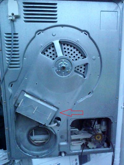

Bonjour mon seche linge acheté au luxembours il y a une dizaine d'année me fait defaut apres tt ce temps sans le moindre soucis...quand je le mets en route il fait dijoncté mon compteur elecrique....help me SVP.....merci

enlevez la tole arrière(gros haricot)
puis vous verrez la résistance
controlez la en premier
michel

tout d'abord merci Michel pour votre réponse, la résistance est celle que la flèche montre sur la photo?

Je viens de débrancher la résistance fait un essais, pas de disjoncte de disjoncteur...rebranché la résistance cette dernière à rougie , puis ensuite plus rien apparemment elle ne chauffe plus mais aucune coupure de courant, je vais refaire un test d'ici 1/2 heure ,

démontez la résistance et regardez s'il n'y a rien dedans
c'est normal qu'elle rougisse et se coupe,car la ventilation est coupée(petite courroie et ventilo)
j'ai travaillé 20 ans au luxembourg et je connais ces modèles
michel

Bonjour Michel , je viens de remonter les caches de derrières et il refonctionne comme avant ....dois je chercher à comprendre ???ou attendre la prochaine défaillance ...???merci

je viens de penser à quelque chose
votre condenseur est il propre
car l'humidité peut générer ce genre de problème
