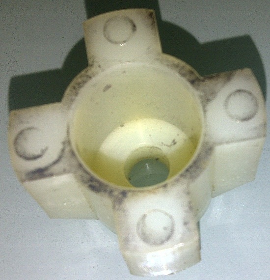

J'ai remarqué de la poudre noire sous mon lave linge (Haier HNS1000TVE) comme de la suie. Et de plus je trouve qu'il fait plus de bruit à l'essorage, comme quelque chose qui tape, merci à tous ceux qui pourront m'aider.
le 26/11/2012 à 21:06
Il s'agit peut-être simplement de l'usure des charbons moteur. Vous pouvez vous en assurer en oscultant l'intérieur de l'appareil.
le 27/11/2012 à 13:02
Merci pour votre réponse mais j'ai démonté les charbons et...RAS. Ils sont impec, par contre pour moi cette poudre noire viendrait peut être des poids (en ciment noir) qu'il y a dans la machine, il taperaient sur quelque chose et...enfin il y a une pièce qui est tombé et je ne sais pas ce que sait, si quelqu'un peut m'aider...merci (voir photo)
le 29/11/2012 à 20:26
Ne s'agirait-t'il pas d'une cale nécessaire au transport de l'appareil ?
