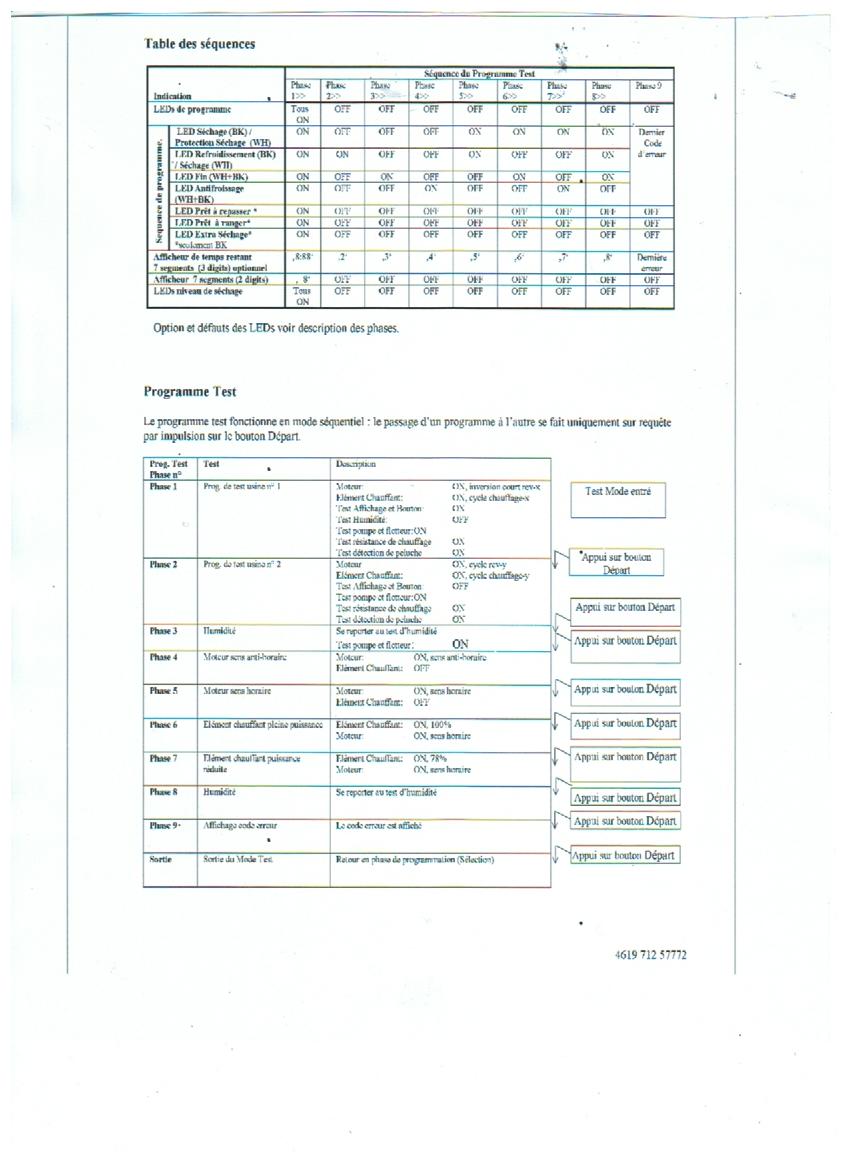

Mon sèche linge vient de tomber en panne (plus de commandes possibles avec les boutons et plus de voyants allumés), je cherche donc le schéma et éventuelement les vues éclatées, pour tenter la réparation.

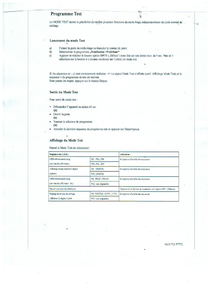

BONSOIR ? commencer par le programme test
le 23/11/2012 à 20:30
2 ième page

le 28/11/2012 à 15:41
Comme l'allumage du panneau avant est maintenant possible,merci de bien vouloir m'adresser les pages de test avec une définition assez lisible.
