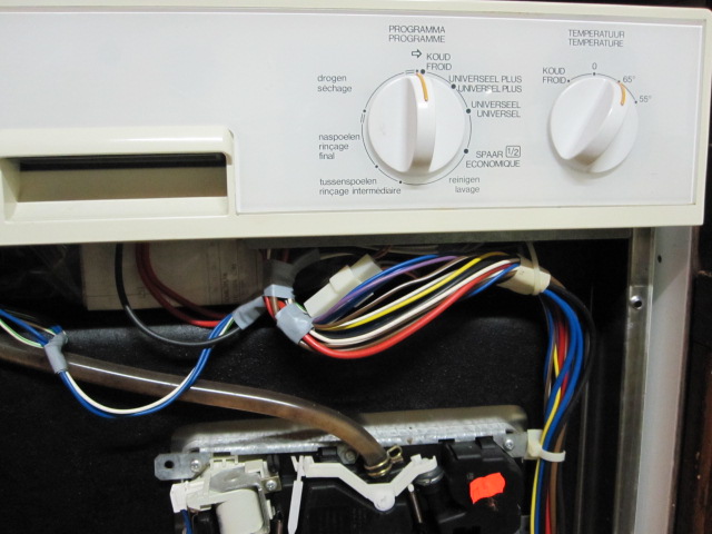

Mon lave-vaisselle Miele G 575 SC arrête son cycle à la fin du rinçage .
Pour passer au séchage , je dois légèrement tourner le bouton dans la zone séchage et il sèche alors normalement et termine son cycle ....
Tout se passe comme si le bouton bloquait mécaniquement , il a besoin d'un " petit coup de pouce " ...
Avez-vous une idée du problème ?

Façade démontée , je vois effectivement une bobine qui commande une électrovanne . Le mécanisme fonctionne mais j'imagine que pour en contrôler l'activation électrique , je dois faire fonctionner le lave-vaisselle façade démontée ?

Toutes les phases se déroulant normalement pour autant qu'en fin de rinçage final je "force" manuellement le passage du bouton à la séquence séchage , ne pensez-vous pas que le problème pourrait simplement venir d'un grippage mécanique au niveau du bouton ?

Je viens de faire tourner mon lave-vaisselle .... et plus de problème , il est passé normalement au cycle séchage sans mon aide !
Les seules interventions se limitent à un " décrassage " de l'electrovanne légèrement entartrée et à une rapide dizaine de tours du bouton affichant les cycles après pulvérisation d'un jet de silicone sur l'axe .
Un grand merci mimi54 pour votre disponibilité et bon w-e .
