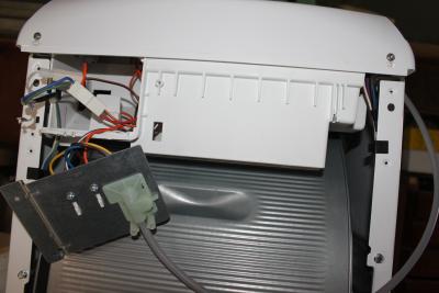

Ci joint une photo pour qu'on parle de la même chose.
le 22/11/2012 à 09:59
on ne parlait pas de la mème chose
en haut de l'arrière(à gauche vue d'arrière)
il y a 3 fils qui descendent(ce sont ceux la)
j'étais surpris de la couleur des fils
mimi54
le 22/11/2012 à 10:47
J'ai du démonter la petite plaque pour récupérer les bornes des 3 fils.
Vert et bleu sur un même connecteur
Blanc sur un connecteur seul.
Entre Vert et Blanc mesure: 76
Blanc et Bleu 0
Vert et Bleu 0
Je mets une nouvelle photo
Merçi de votre aide

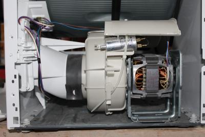

le 22/11/2012 à 15:21
J'ai du faire une mauvaise manip car je ne retrouve pas ma réponse de 12h...
Je signalais que le ventilateur accouplé au moteur dans le bloc blanc ne tournait pas quand le moteur fonctionnait.
Par contre il semble sortir un peu d'air par la bouche d'évacuation.
Merçi encore de votre aide

le 23/11/2012 à 18:05
Mon voisin qui m'a vu galérer sur mon sèche linge m'a donné un coup de main.
Il s'est aperçu que le ventilateur accouplé au moteur était dévissé. Il a réparé, depuis la ventilation est normale.
Nous avons démonté la résistance.
Le fusible est HS.
