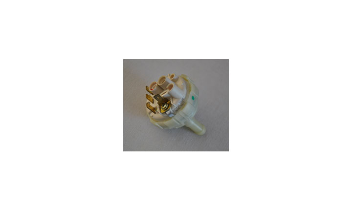

Pressostat démonté mais je ne suis pas plus avancé.
J'ai sorti le collier et dégagé le tuyau. J'ai soufflé dedans, ça n'a pas l'air obstrué.
Normalement......... si je souffle cette fois ci dans l'embout du pressostat sur lequel est raccordé le tuyau caoutchouc je devrais entendre les clics des contacts or rien ne se passe. Je cours chercher mon contrôleur pour faire quelques mesures.
Je place une photo en pièce jointe.
type 750/1
Ca a l'air assez compliqué à démonter (système à crochets nylon périphériques qui assemblent le chapeau et écrasent la bordure de la membrane pour rendre l'ensemble étanche.
Il faudrait pouvoir tenir les 8 crochets légèrement écartés pour pouvoir désaccoupler les deux parties. . . C'est pas gagné. Peut-être avec une lame de scie cloche ?
Les plots sont repéré (photo de gauche à droite ) 2 1 3
la borne de droite avec vis cruciforme = Terre.
Je mesure : au repos contact entre 1 et 2
1 et 3 rien 2 et 3 rien.
J'ai beau souffler ou aspirer FORT il ne se passe rien.
Les contacts restent les mêmes et paqs de clic.
Il y a 2 vis de réglage mais je préfère ne pas y toucher pour le moment.
Le coup de la lame de scie cloche........ pas terrible mais à l'aide de quatre petites clés allen j'ai pu maintenir les crochets enfoncés et ouvrir le capot en faisant levier avec un tournevis fin à tête plate.
Manuellement ça fait contact mais il doit falloir une sacrée pression pour que ça fonctionne en place !

Du coup je comprends à quoi servent les vis de réglage. La cruciforme c'est pour régler la pression nécessaire au déclenchement. L'autre pour régler le positionnement de la lame de contact et être sûr que le contact se fasse.
Donc, si quelqu'un pouvait me renseigner sur la sensibilité du pressostat et son réglage, ça serait super.

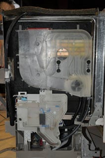

le 13/11/2012 à 16:49
enlevez le coté gauche
vous avez un remplisseur et la chambre de compression
entre les deux un micro contact et un flotteur
je pense que c'est à ce niveau là que la panne de prise d'eau se passe
votre pressostat est un à haute pression(pour le chauffage)il faut souffler très fort pour entendre le clic

Bref ! Je viens de remonter l'aile droite après avoir remise en place le pressostat.
D'après l'éclaté récupéré chez COGEDIS, le tuyau caoutchouc est directement relié à la pompe principale.
Je viens de tester le programme de "trempage", pas d'amélioration, l'eau refuse toujours d'arriver.
Je vais donc re-démonter la joue gauche et suivre vos conseils.

Je viens de démonter la joue gauche et le seul micro contact avec flotteur que je repère sert à arrèter l'alimentation en eau lorsque le niveau souhaité est atteint.
Joint l'éclaté micro contact repéré 4
Je peux faire une photo si besoin.
CDT
le 13/11/2012 à 18:43
re
oui je pensais qu'il ètait bloqué
sur l'électrovanne,vous avez un blocage mécanique
mettez du 220v extérieur et voir sa réaction

le 05/04/2013 à 18:35
J'ai exactement le même problème avec le même appareil. Mais le contact du pressostat reste bloqué entre 1 et 2 (même si je souffle trèèèès fort!).
Je vois que le problème n'a pas été résolu...
J'ai regardé tous les points cité ci dessus mais aucun résultats.
Si qqn à une idée, ou si Oldpirate peut donner les résultats de son week-end :)?
