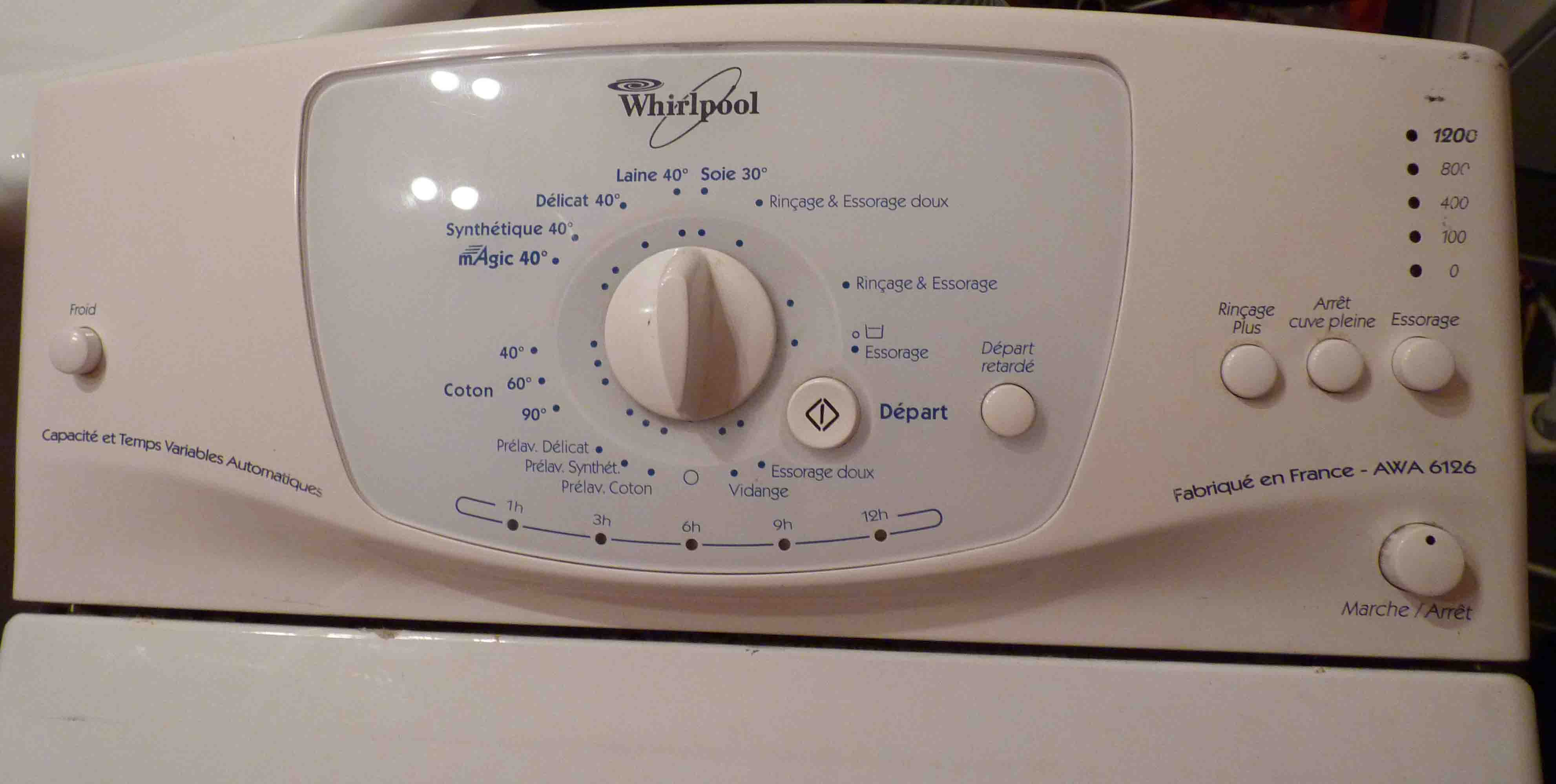

Enfin je vous joins une photo du type de ma machine: Whirlpool AWA6126

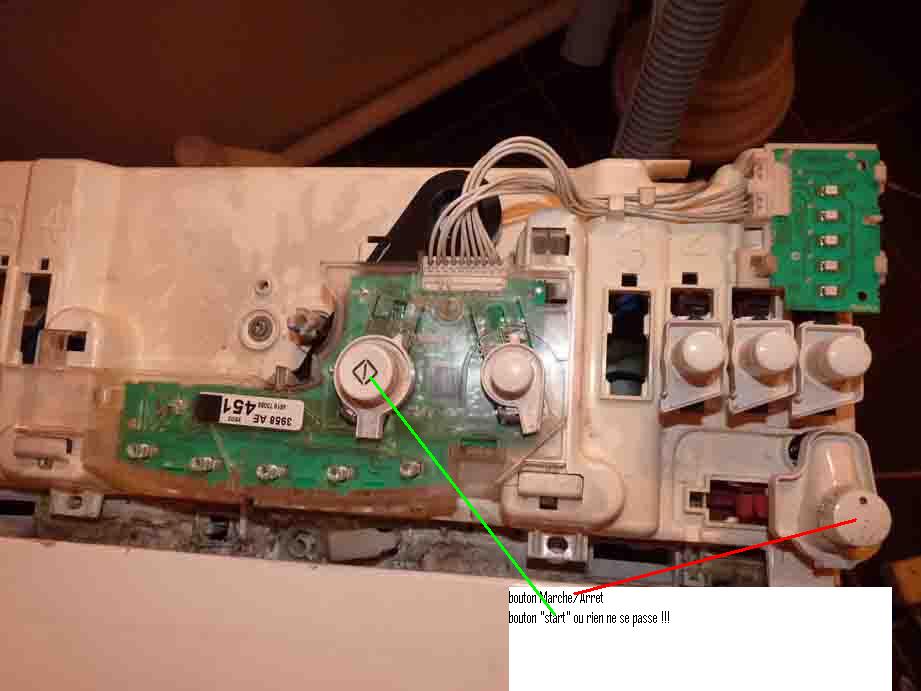

Voila j ai fait les essais et le 230V alimente bien la carte (cf les photos).
J ai qques questions sur les photos
Merci de votre aide par avance

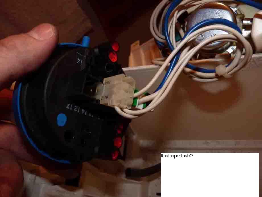

il y a ce composant sur le cote isole: qu est ce ? (cf la photo)
Y a t il qque part un fusible ou autre qui ferait que rien ne se passe alors que l alimentation va bien jusque sur la platine en passant par l interrupteur ?

enfin voila une vue avec la cash enleve du haut

le rond noir c'est le pressostat
pas de fusible
je pense électronique àremplacer

vérifiez votre sécurité de porte avec un ohmmètre 1k ohm si elle est bonne.il faut avoir un pote électricien, resserre les cosses si possible un coup de papier de verre. après cela, peut être un problème électronique?
