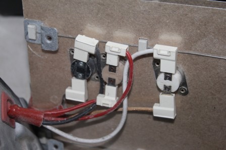

Voilà mon problème, mon sèche linge ne chauffe plus. Après avoir fais le tour du forum J'ai suivi toutes les préconisations du forum et réalisé les mesures de la résistance et des klixons, je trouve les mêmes valeurs.
Par contre je me suis rendu compte d'une chose bizarre : lorsque je sors la résistance du sèche linge et que je mets en route elle chauffe et devient rouge vive pendant quelques secondes, par contre lorsque je démarre la machine avec la résistance à l'intérieur, rien ne se passe.......
Est ce vraiment la résistance .....qqn aurait-il une idée

bonsoir,
je n'ai plus d'ohmètre sous la main mais j'avias noté les valeurs suivants pour les "klixons" sorte de bouton sur la resistance :
le noir et le gris sont a 0.05ohms
le gris est à 0.

bonsoir,
Pardon erreur de frappe, il faut lire
le noir et le blanc à 0.05 ohms et le gris au milieu à 0.
le 07/11/2012 à 21:58
je m appretai a vous repondre apres une verification de vous demander si vous etiez sur des valeur par a por au couleur que vous avez ecrit apres votre rectification la ok je suis d accord normal que le gris au millieu sa valeur soit nulle il s agit du thermostat de securite 150 maintenant si vous ete sur de mesure que vous avez ecrite vous pouvez vous diriger ves la carte de puissance soudure si il n y en aurai pas une defectueuse

le 08/11/2012 à 21:08
Bonsoir
le probleme est resolu il s agissait en fait de la sonde CTN situee en bas a droite de l appareil sous le filtre elle etait recouverte de peluche.
