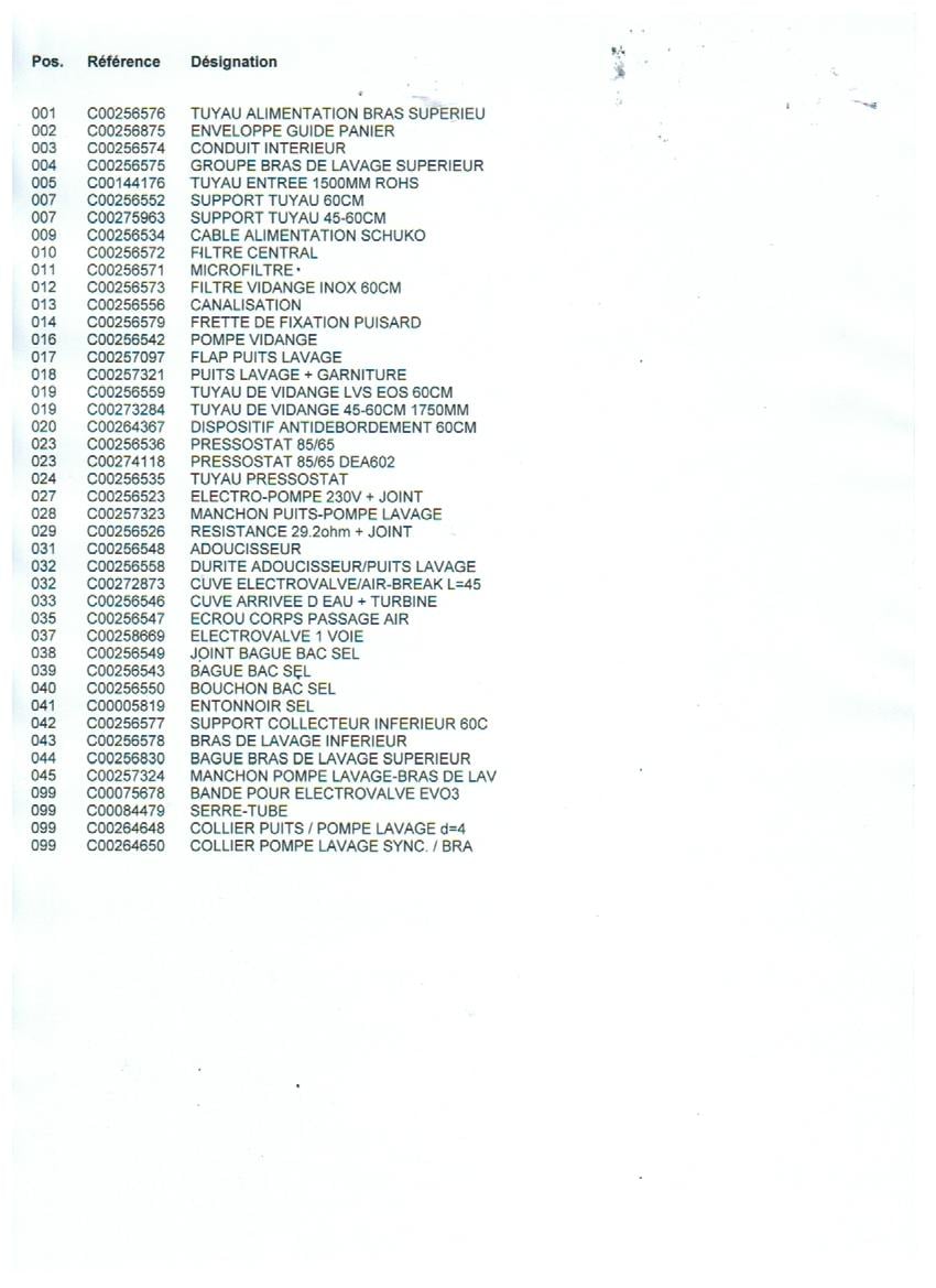

Voila une vue éclaté pour mieux éclaircir l'appareil, voir du coté pressostat si il detecte pas un niveau d'eau anormalement élevé .
le 27/10/2012 à 19:45
Merci beaucoup pour cette vue éclatée de mon lave-vaisselle....mais aurais-tu la légende qui va avec ? (oui je sais suis chiante...lol :) )
le 27/10/2012 à 20:31
Salut Séverine ci joint la légende
le 27/10/2012 à 23:29
Merci beaucoup pour la légende.
Par contre je n'arrive pas à voir ou est ce que pourrais se trouver le pressostat dans mon lave-vaisselle et comment le tester ?
