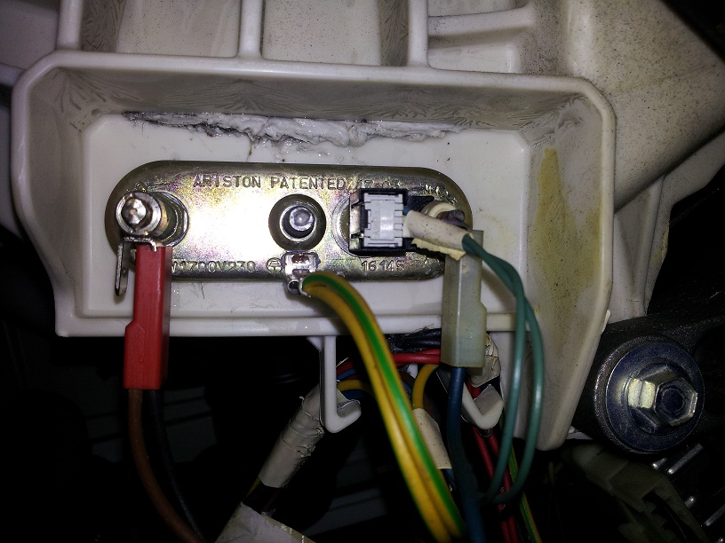

Je viens solliciter votre aide car j'ai une fuite sur mon lave linge.
L'appareil est un "Indesit Wl 10"
Avant de constater la fuite, au dernier lavage la machine faisait un vacarme vrombissant au moment de l'essorage.
Suite à ce lavage , en relançant une nouvelle machine la fuite est apparue.
J'ai démontée la plaque de derrière afin de voir d'où provenait cette fuite.
Je vous joins la photo d'où provient la fuite au niveau de la cuve.
Je ne sais pas en revanche d'où provient le bruit qui survient dès le premier essorage.
Les réparations sont-elles envisageables ou bien je suis bon pour racheter une nouvelle machine.
(La courroie est intacte)
Merci, du temps que vous passerez à me lire et j'attends vos avis avec impatience.

problème de cuve à remplacer
soit à l'axe du tambour
soit un objet
réparation trés importante

La cuve a commencer à se cisailler a cause du frottement de tambour.
En gros, cuve, + roulement, et peut être axe de tambour, mais l'ensemble au complet est peut être fourni sur cet appareil.
