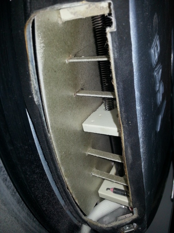

bonsoir merci beaucoup pour votre réponse,
voici ce que je trouve lorsque j'ouvre l'arriere et le dessus de ma machine.
Je crois que les klixons correspondent à la photo 1, par contre ou est ce que je trouve la résistance photo 2 ? photo 3 ?
Merci pour votre confirmation.
Bien cordialement
le 21/10/2012 à 21:01
re
testez les deux klixons à l'ohmmètre(en débranchant les fils)
la résistance se trouve juste en dessous

Voici la troisième photo

le 22/10/2012 à 17:29
allez sur sogedis
prenez le vsf 7522 pièce 408
c'est pratiquement le mème
vous verrez
il y a les klixons et en dessous une bosse la résistance est emboitée dedans
mimi54

Ps: j'ai mesuré la resistance en plaçant aux extrémité mon testeur sur le premier composant apparent ...Cf photo jointe ....
le 22/10/2012 à 19:41
re
votre photo est bien
en bas de la résistance testez le fusible thermique(petit cylindre noir et orange)c'est surement lui le coupable
si vous ètes un peu bricoleur ,remplacez le
moi je le shunte(tout le monde ne sera pas d'accord)et ça fonctionne

le 22/10/2012 à 20:15
re
les klixons sont bons
pour la résistance il faudra la sortir
l'ouvrir et réparer ou schunter ce fusible thermique
vous avez un klixon de sécurité c'est déja bon
c'est quelque chose que j'ai déja fait et il n'y a eu aucun retour
mais votre résistance en elle mème est bonne

Bonsoir la résistance est sortie..
J ai trouvé un magasin ou il vende de fusible thermique à proximité de mon travail j y passé demain matin pour voir il.peuve me.le.changer ... par.contrer est ce qu' il est normale que dur.chaque côté des espèce de.ressort il y a.un peu de.noir comme si cela avait cramé ????
Merci encore.pour votre patience
le 23/10/2012 à 10:56
le noir c'est des nounours qui ont cramé(rien de grave)

le 27/10/2012 à 12:50
Bonjour le composant est changé cela semble fonctionner !!!!
