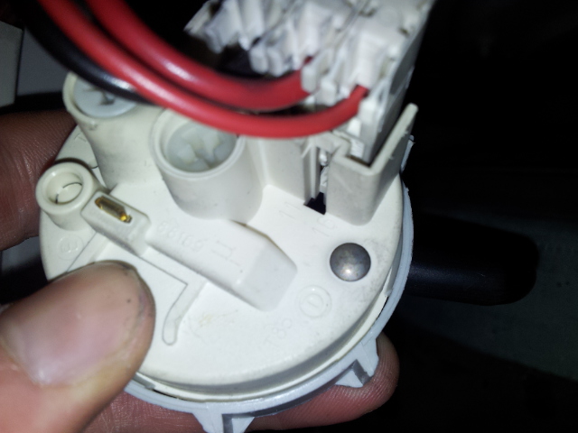

le 20/10/2012 à 21:26
Re lol,
Quand j'ai souflé dans le pressostat il fait clic et quand j'arrete clic donc je pense qu'il a 2 positions enfin actuellement je ne sais pas si il en avait d'autre. J'ai pris une photo vous verrez il y a 3 fils 2 rouge 1 noir. Ensuite il y a des numeros sur le coté pour les fils rouge c'est les numero 16 et 11 et le noir a 14. C'est un type 760 voila c'est tout ce que je peux dire sur lui. Sinon pour le mode essorage seul j'ai pas j'ai un mode vidange et essorage et lorsque je l'ai mis ca met en route la pompe meme qu'il n'y a pas d'eau et la pompe ne s'arrete pas et ne passe pas au mode essorage le voyant reste sur vidange donc je la coupe car sinon ca risque d'abimer la pompe. Sinon lorsque je la met en mode lavage rapide elle fait un quelque tour peut etre pour peser et puis apres prend l'eau et en prenant l'eau fait quelque tour avec l'eau dedans et puis s'arrete et apres un certain temps sans action vidange. Voila ce que je peux vous dire.
le 20/10/2012 à 21:42
re
il n'a qu'ne position
quand elle vidange sans arrèt,débranchez le pressostat et voyez si la vidange s'arrète

le 21/10/2012 à 10:23
controlez les contacts à l'ohmmètre en soufflant dans le pressostat

le 22/10/2012 à 23:06
Bonsoir, je viens de controler les contacts en souflant et ne souflant pas dedans. Je ne sais pas si ma méthode est bonne mais je me suis mis sur 200 ohm sur le multimètre car les valeur supérieur ne donné rien et j'ai mis un des fils sur le petit bout en métal qui sur la photo est près de mon pouce et l'autre sur les autres fiche du pressostat pour lesquel j'ai enlever les fils et j'ai fait cela sans tension. j'ai pour la seul barette au repos c'est à dire sans souflé 0.8 ohm et en souflant 0.8 pour les 2 autres mais aussi pour la prmière donc c'est à dire qu'en souflant les 3 fils me donne la même valeur, est ce normal ?
Sinon j'ai remarqué que en prenant les mesure juste après avoir entendu le clic je n'ai de valeur que sur celle sans soufflé mais si je force un peu plus le soufle j'ai les valeur sur les 3. Alors je me suis dit tiens peut être la chambre de compression na tel pas assez de presion donc j'ai essayé la machine en souflant dedans à peu près des que le niveau d'eau était correct et là je me suis aperçu que dès que j'entend le petit clic l'eau met quelque dizaine de seconde à s'arréter mais dès que je force la pression d'aire dans le pressostat alors elle vidange. j'ai essayé une deuxième fois après la vidange totale du premier essai. et là elle prend l'au et je me décide de forcer tout de suite le souffle avant même que le niveau soit correct et là elle décide de vidanger tout de suite et dès que je relacher la pression logiquement elle reprenait de l'eau. Voilà pour les petitis test effectué dite moi si je dois encore en faire d'autre ? Merci encore.
le 23/10/2012 à 11:21
vu que la chambre est propre
le problème vient du pressostat(je pense)
remplacez le

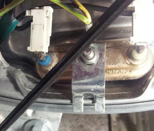

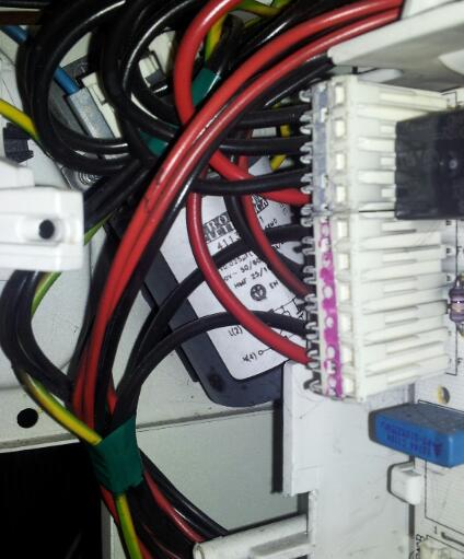

le 28/10/2012 à 23:01
faites moi une photo de la petite pièce et testez la résistance et la sonde de température à l'ohmmètre

le 29/10/2012 à 19:45
Bonsoir mimi54,
Je vais mettre plusieur photo pour que vous compreniez ce que j'ai fait et voir si c'est bien mdr.
Tout d'abord concernant la petite piece je ne sais pas trop ce que c'est mais c'est juste mis apres le cable d'alimentation et juste a coté du programmateur. Viici la photo demandé.
le 29/10/2012 à 19:51
Ensuite concernant la mesure de piece je commence par la resistance ou j'ai mis mon multimetre sur 200ohm et j'ai obtenu une valeur d'environ 26 car sa bouger un peu. Sinon pour la mesure j'ai mis mes petites pointes sur les 2 pole mais pas a celui de la terre uniquement sur le truc ou il y a du bleu et l'autre ou il est blanc voir photo.

le 29/10/2012 à 20:27
pour la sonde
une partie c'est bon l'autre(à peu près)
pour la résistance débranchez la et faites une mesure entre une cosse male de la résistance et la terre
pour la petite pièce je pense que c'est l'anti-parasites(mais pas évident à voir)oui c'est cela je viens de vérifier
après si tout est bon je ne vois plus que la carte

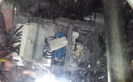

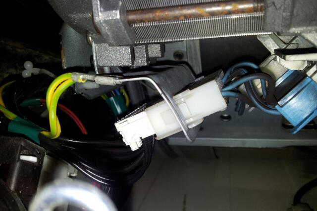

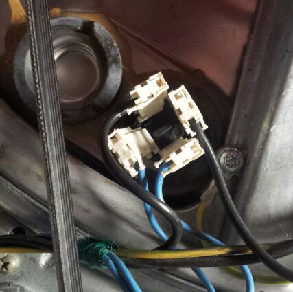

le 31/10/2012 à 10:02
Bonjour desolé apparement il y a eu un bug c'est le meme message au dessus mdr. Sinon j'ai testé le tachymetrz je ne vois que cela car le reste il y a trop de fil. J'ai donc demonté un bornier ou il y a que 2 fil donc ca ne peut etre que ca je pense. Sinon j'ai en ohm 0,8 ohm a cela. J'espere que c'est bien ca la procedure car meme si j'ai lu le moteur universel il n'indique pas precisement ce que c'est a part l'anneau aimanté pres de la bobine et sur l'axe mais moteur fermé on y a pas acces. Sinon sur la photo c'est au dessus du bornier bleu que j'ai testé le petit bornier blanc il y a une vis a celui la alors ca doit etre ca. Merci
le 31/10/2012 à 11:09
déja on ne voit rien
et c'est un fusible thermique que vous avez testé
sortez votre moteur et faites plusieurs photos
