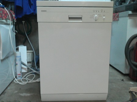

bonjour ,j ai un probleme avec l electrovane sur d arrivé d eau ,je precise qu il n y a pas d aqua-stop sur ce modele et qu il y a plusieurs annee qu il n a ete utiliser pour un probleme de pompe de cyclage(resolu),donc mon souci ai qu a chaque fois que je le mets en marche l electrovane s ouvre ai ce referme aussitot et que j eteint et ralume le lave vaisselle en le faisans plusieurs fois et qu a chaque redemarrage il s ouvre et se referme ,pourriez vous m eclairer car je pense qu un contacteur reste appeller et que de ce faite il coupe mon electrovane ,mais je ne voit pas lequel etant donner que ceux qui sont accessible fonctionne correctement, d avance merci pour votre reponse,cordialement getro4.

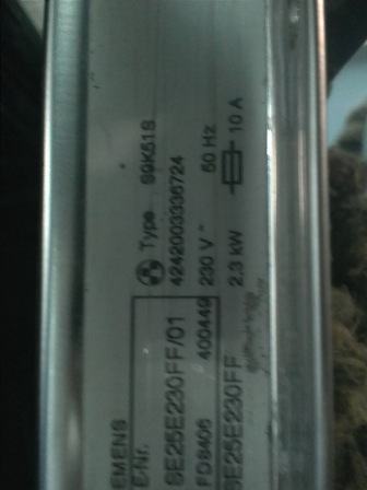

donnez la référence exacte du lv (en haut de la porte
mimi54
le 15/10/2012 à 22:30
bonsoir et merci d avoir repondu ,les references indiquez sont inscrit a gauche sur la porte et il y en a plusieur,a s avoir :type S9K51S ,SE25E230FF/1 ,FD:8406 400449 et enfin 424200333 6724 et pour info le module de commande et AKO 546 432-00 OU PRG 90 457-00 OU BSH 5600.054.753 ,DATES DE FABRIQUATION 2004.C ES UN SIEMENS SANS AQUA-STOP .d avnce meri pour votre reponse getro4

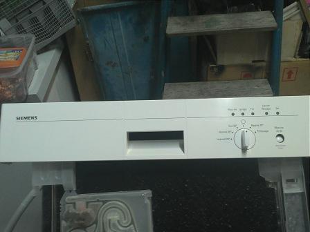

le 16/10/2012 à 10:19
référence inconnue chez siemens(se25e230ff/1)
enlevez le coté gauche(la tole)et faites moi une photo

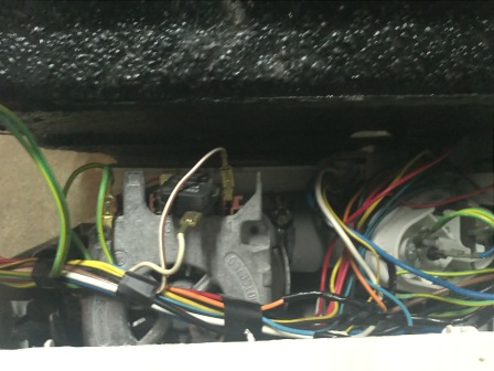

le 17/10/2012 à 01:33
photo reference lv
le 17/10/2012 à 01:41
photo lv
le 17/10/2012 à 01:45
photo lv
le 17/10/2012 à 01:49
photo lv

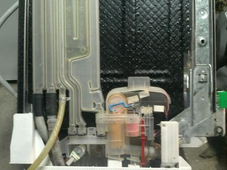

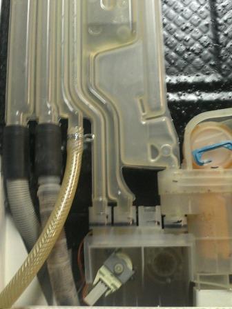

le 17/10/2012 à 01:56
photo lv chambre de compression et a gauche tuyau translusside branchet sur lelectrovane.
le 17/10/2012 à 11:02
au niveau de la chambre de compression
vérifiez le micro-contact et le pressostat(mécanique)
nettoyez le tuyau annelé transparent(emboité)qui va à la pompe de cyclage

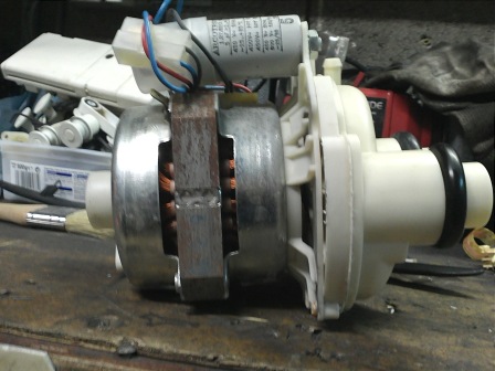

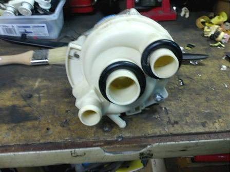

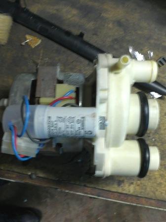

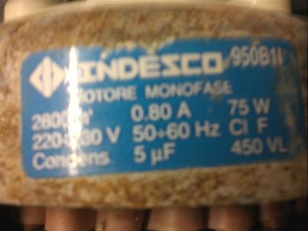

rebonsoir ,je profite de ce site pour dire que j ai en ma posession une pompe de cyclage pour un LV SCHOLTES MODELE 12-563 qui fonctionne (etancheitee a voir)voir photos et diverse pieces du meme LV ,si quelqu un intérésser je laisse mon adresse mails :[email protected].
salutation a tous ,getro4
le 18/10/2012 à 01:39
pompe de cyclage pour LV scholtes modele 12.563
le 18/10/2012 à 01:43
le 18/10/2012 à 01:47
