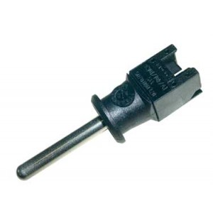

J'ai un sèche-linge Bosch WTE84120FG qui s'arrête après 12 minutes.J'ai déjà tout fait autour(changer le CI de puissance TNY266,nettoyer le bac à eau sous la pompe,vérifier la thermistance près de la résistance chauffante,...).
Finalement en sortant la sonde CTN de son logement qui donne dans la chambre de séchage,le sèche-linge ne s'arrête plus après les 12 minutes fatidiques et tourne(je n'ai pas pris le risque de le laisser tourner plus de 45 minutes).
Cette sonde CTN de marque EPCOS et de référence Z901/10K/A1 me donne une valeur de 300kohm à température ambiante et 100kohm après une légère chauffe au briquet.
Elle semble faire son travail dans le bon sens au niveau de la chute de résistance avec l'augmentation de température.
Mais impossible de trouver un graphique avec ses valeurs de fonctionnement.
Alors avant d'investir 20€ dans cette sonde,je viens vers vous...il semble y avoir des connaisseurs ici.
Bien cordialement et merci.

Pas de valeurs à vous indiquer, mais 300 Kohms, cela fait beaucoup pour un sonde de température.

Ce qui m'étonne c'est qu'à valeur maximum de résistance de la CTN(soit 300K)le sèche-linge tourne et quand cette résistance chute(à cause du chauffage du linge)le sèche-linge s'arrête.
Donc si j'avais une sonde de résistance moindre au départ,il s'arrêterait encore plus vite?Non?
Il y a la mention 10K dans le code référence( Z901/10K/A1 ) de la CTN...est-ce en lien avec la valeur de la résistance en sortie d'usine?

Ce qui signifie que à 19°C R=11,8K
25°C R=9,2K
le 16/10/2012 à 11:04
Oui, ces données sont beaucoup plus plausibles.
le 17/10/2012 à 01:24
Grosse erreur d'emploi de mon multimètre.
La sonde CTN fait bien 11K à température ambiante et descend à 6,22K en la serrant dans la main.Les valeurs semblent donc correctes.

Il est possible que sa valeur dérive sous l'action de l'humidité et de la chaleur.

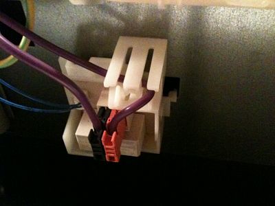

J'ai rien fait de plus sauf triturer un boitier qui ressemble à un gros condensateur plat avec une petite diode sur le côté.Et ce n'est pas le condensateur de déparasitage et cela ne ressemble pas à un relais.
Je joins une photo...
Il a sûrement eu peur,j'étais prêt à démembrer le sèche-linge pour pièces.
le 05/11/2012 à 22:32
Cette pièce est en fait un relais qui est dans un boitier opaque.
La machine s'est encore bloquée après 3 essais fructueux.
Après avoir tapoté le relais,le cycle a eu lieu;
Il doit y avoir un collage du relais.
La pièce coute 100€!!!!!!
