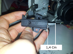

Je possède un lave linge « Arthur Martin AW 2100 AA » qui est tombé en panne (il a environ 10 ans d’âge)
La panne se décrit de la manière suivante :
A la mise en route, la porte se verrouille bien, l'eau entre dans la cuve (je suis incapable de dire s'il en rentre assez), mais le moteur ne se met pas en route. Aucun bruit particulier ni rien. Impossible de rouvrir la porte sans éteindre l'appareil et le remettre sur n'importe quel programme: l'appui sur le bouton ne produit aucun effet. Pas de message d'erreur particulier.
La panne est intervenue en plein milieu d'un cycle de lavage.
Je suis étudiant et pas très bon bricoleur… Cependant je me suis renseigné sur quelques forums internet (notamment sur message poster ici il y a quelques années par "Louis30400") pour pouvoir identifier l’origine de la panne. Mes recherches ont abouties sur la cause des charbons de moteur qu’il faut changer. Il s'agit de charbons AEG type R .
J’ai donc ouvert ma machine pour accéder au moteur. J’ai ensuite dévissé et examiné un des deux charbons (voir photo ci-joint). L’extrémité du charbon mesure environ 1.4 cm (ceux de "Louis30400" semblaient être encore plus usés que les miens). Cependant j’ai quelques doutes sur sa mise en cause de la panne.
Serait-il possible que vous puissiez m’aider en me conseillant et en répondant à quelques unes de mes questions ?

Commencez par vérifier le second charbon également, ensuite, si chacun d'eux entre en contact sur le partie rotative du moteur, il n'y a pas de soucis.
Un petit ergot est présent sur la cosse. Appuyez dessus en la retirant.

pour verifier si les charbons sont bien en cause, essaie un programme essorage, si le moteur ne tourne toujours pas cela peut effectivement venir des charbons ou au pire de la carte electronique. Verifie si rien n est grillé sur la carte de puissance
il faut qu il reste au moins 1 cm de charbons, les neufs pour te donner une idee font environ 4 cm

Je viens de vérifier cet après-midi (car pendant la semaine je n’ai pas le temps de bricoler) les 2 charbons du moteur de mon lave linge. Il s’avère que finalement ils ne soient pas l’origine de mon problème. En effet ils mesurent chacun 1,4cm de long et ils entrent en contact avec la partie rotative. J’ai quand même décidé de nettoyer la partie de contact avec un spray d’air (en général celui-ci est utilisé pour nettoyer la poussière des ventilateurs de pc). De plus, après cela, j’ai lancé un programme " essorage ", et le moteur tourne !
