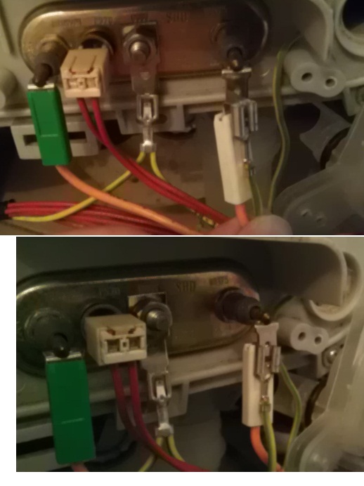

J'ai essayé de remplacer la résistance de mon lave-linge (LADEN EV1050). Après le remplacement, j'ai mis 4 fils de retour sur la résistance. Mais il est un supplémentaire (cinquième; vert / jaune) à partir de l'axe du rouleau. Je ne sais pas où dois-je le mettre. Peut-on rien m'aider?
Merci!

au milieu de la résistance,il y a une cosse libre avec le signe terre dessus
c'est là qu'il faut brancher ce fil
cette cosse est juste à coté de la sonde
mimi54

Merci pour la réponse.
Mais cette croix est déjà occupé par un autre fil vert / jaune.
S'il vous plaît voir la nouvelle photo.

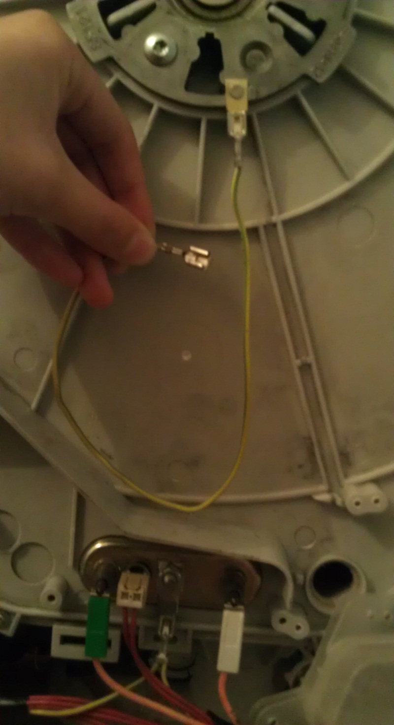

le 09/10/2012 à 11:59
re
je n'avais pas bien vu
regardez alors sur le moteur
mimi54

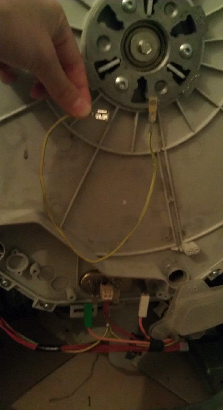

le 09/10/2012 à 12:51
Le moteur est en dessous du rouleau.
La ligne est trop court pour atteindre le moteur ...
le 09/10/2012 à 14:29
re
alors je ne vois pas
mais mettez une cosse ronde sur le fil et fixez le derrière l'écrou de la résistance
mimi54
le 09/10/2012 à 15:07
Qu'entendez-vous par le "derrière l'écrou de la résistance"?
Je peux mettre le fil blanc dans le fil supplémentaire et
connecter le fil supplémentaire à l'extrême gauche cosse?

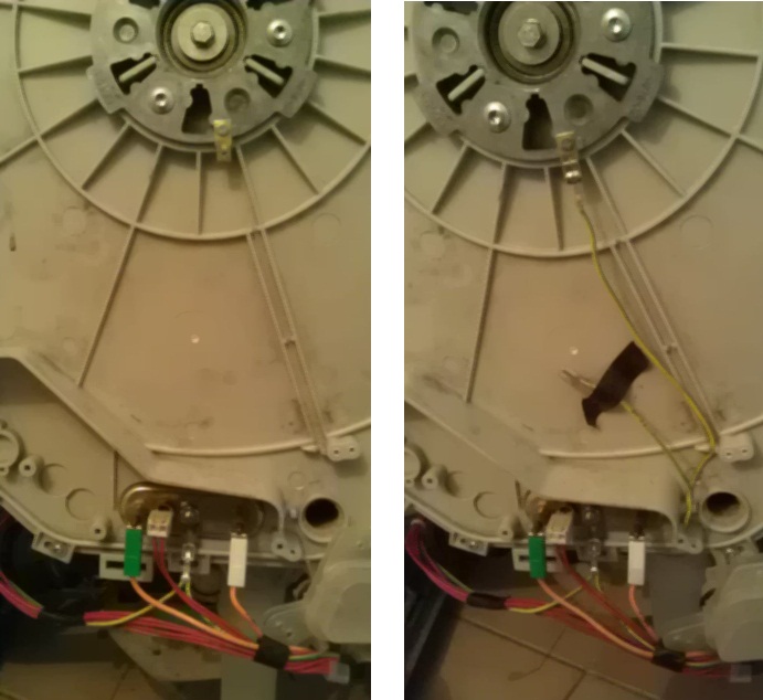

le 09/10/2012 à 15:21
re
non surtout pas comme vous avez fait
ce fil est un fil de masse statique
vous l'avez mis sur une cosse(d'alimentation électrique, là danger)
isolez le (le fil et faites un essai)
ce fil est mis(c'est une terre parce que votre cuve n'est pas en inox)
malgré les on dit il n'a que trés peu d'importance
mimi54
le 09/10/2012 à 15:43

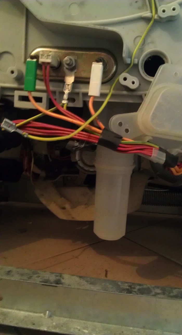

Devrais-je l'enlever? (photo de gauche)
Ou je ne raccordez pas le fil de quoi que ce soit et de le corriger? (photo de droite)
Merci encore.
le 09/10/2012 à 15:58
re
enlevez le
certains ne vont pas ètre d'accord avec moi
quand je ne savais pas ou il allait je le coupais
et ça ne changeait rien
