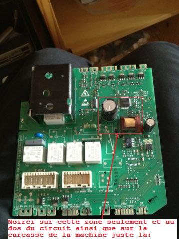

bonsoir mon problème est le suivant mon lave linge a un problème les cycles dure 5h au lieu de 1h30 tout fonctionne lavage, essorage (par contre je ces pas si elle tourne a 1100tr/min) .... Mais ça dure très longtemps un cycle. Ma machine est une vedette lavante séchatnte modèle vef6116 elle a 3 ns.Le moteur est tester il fonctionne les charbons sont neuf tout a l'air de fonctionner. Le gros du problème ces que l'on entend le moteur ce lancer le tambour tourne 2 ou 3 tour a droite puis 2 ou 3 tour a gauche puis après on entend le moteur ce lancer et la on entend le moteur qui veut tourner il accélère d'un coup et ca claque une fois mais il s’arrête on entend bien qu'il y a un souci. Après 3 ou 4 min de pause ils se passe rien et rebelote 2 ou 3 tours a gauche droite.... Et en attendant le minuteur ne décompte pas et le cycle dure parfois plus de 5h. J'ai a peu prés tout vérifier a part le module de puissance qui est un peu cramer au niveau du gros condo du transfo sous le circuit j'ai rien remarquer d'autre. Est ce que le problème peut venir du condo ou de cette pièce où d’ailleurs je sais pas après tout je ne suis pas un pro loin de la!! Je joint la photo du module.

Re, ne t'inquiète pas c' est pas la bobine , je pense plutôt au module . Des que j' irai au magasin je regarderai s'il n'y a pas un programme test pour ta machine. Bonne aprem

Re j'ai tout tester et regarder l'aimant est impeccable coller et pas fendu. La bobine a l’ohmmètre me donne 90ohms entre les charbons 3.2ohms et l'enroulement 1.5ohms. Comme tu le dit ça doit venir du module c'est ce que je pensai. Faut dire que c'est vraiment frustrant de pas savoir d'ou sa vient!!! Merci en tout cas.

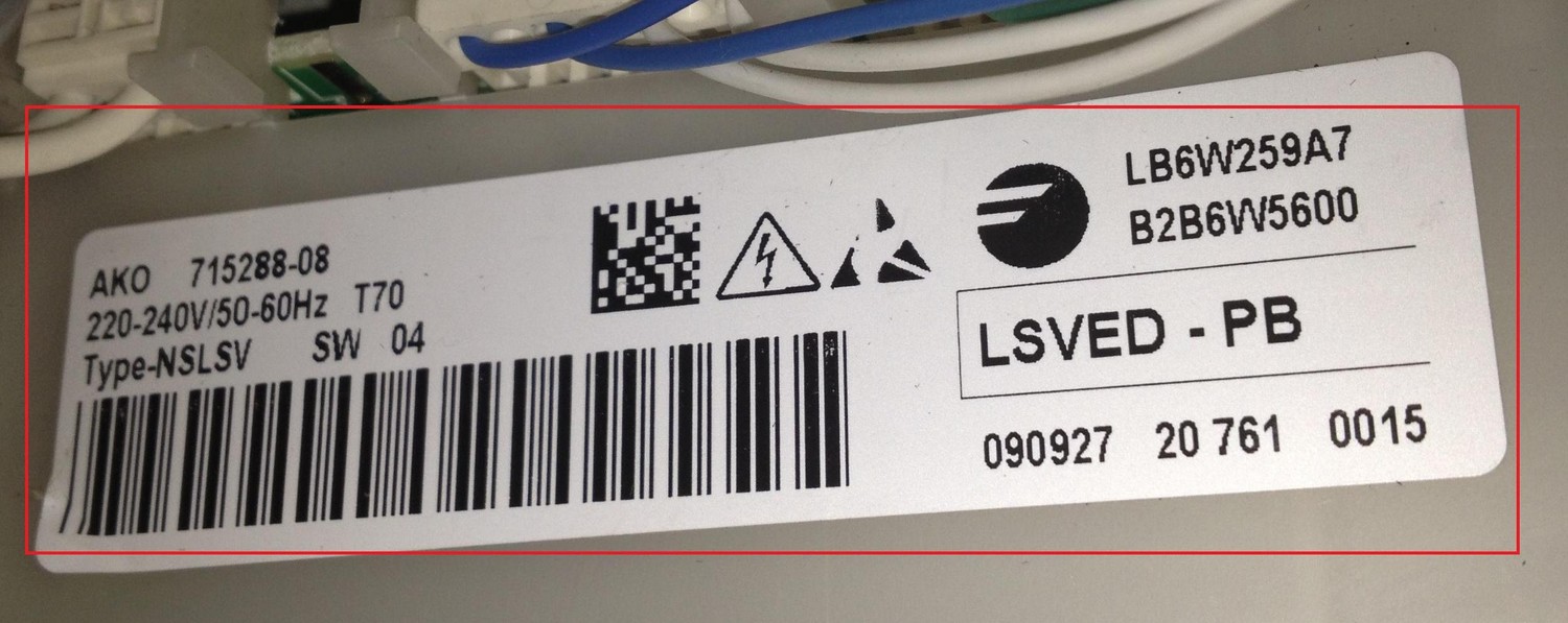

Bonsoir, je n'ai pas trouvé le programme test. La référence du module est: AS0015200.
le 23/09/2012 à 20:17
Re Voilà le code complet de mon module de puissance si sa peut t'aider? Je me suis renseigner de son prix sa varie de 120 a 150e environ. Mais comment être sur que ça vienne d'elle? Et est ce que ça peut venir de la carte de programmation?

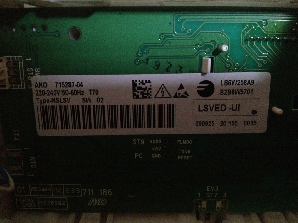

Re et voilà la référence exacte du module de programmation si sa peut servir...

Bonjour, je pense qu'il n'y a plus de problème à élucider . Tu change le module de puissance , je t'ai même donné la référence . Un lave linge sert à laver , un sèche linge à sécher ,et une lavante sechante sert à avoir des problèmes .
