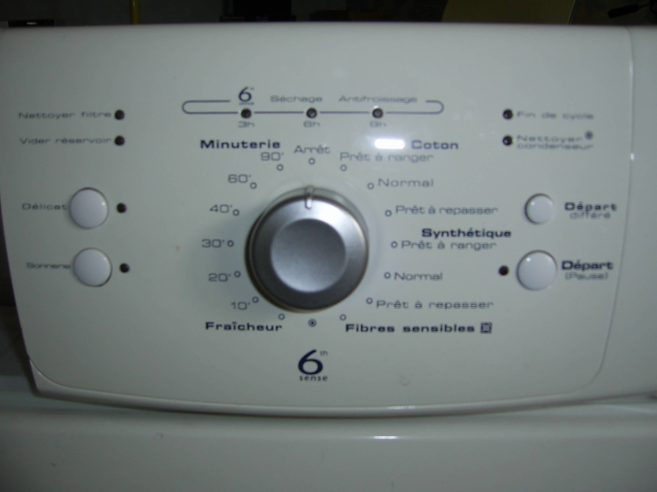

Mon sèche-linge ne fonctionne que quelques minutes après l'appui sur le bouton "Départ" et puis s'arrête totalement (moteur et chauffage), les deux voyants verts restant allumés fixes. Si je remets le sélecteur sur la position "Arrêt" et que je resélectionne un programme quelconque dans la foulée, tous les voyants s'allument, y compris les 4 voyants rouges clignotants. Ce n'est qu'après avoir coupé l'alimentation pendant 15-20 minutes qu'un redémarrage peut être à nouveau réalisé mais toujours de courte durée. Un immense merci à celle ou à celui qui pourra me dépanner !

Pouvez-vous faire une photo du bandeau et des voyants qui clignotent ?
le 23/09/2012 à 10:09
Voilà, voilà ... Enfin, j'espère.

Remoi, Sebmenager.Juste après avoir quitté la position "Arrêt" avec le sélecteur, le voyant vert du bouton "Départ" clignote. Ce qui est normal. J'appuie donc sur celui-ci et le moteur ainsi que le chauffage fonctionnent mais un peu plus d'une minute seulement, les voyants verts restant allumés fixes, etc.

Ok, mais quels voyants sont allumés sur l'appareil ?
le 23/09/2012 à 11:24
o Rc o Vf o Vf o Vf o Rc
o Rc o Rc
o éteint
o éteint o Vf
le 23/09/2012 à 11:27
o Rc ---- o Vf -- o Vf -- o Vf ---- o Rc
o Rc ------------------------------ o Rc
o
o --------------------------------- o Vf
le 23/09/2012 à 13:10
!!! Veuillez ne pas tenir compte des deux posts précédents, Semenager. Voici la bonne version définitive :
o Rc ---- o Vf -- o Vf -- o Vf ---- o Vf
o Rc -------------------------------- O Rc
o
o ----------------------------------- o Vf
C'est ce qu'on a lorsque je mets sur "Arrêt" et que je reviens tout de suite sur un programme quelconque, après l'arrêt intempestif.
A la suite de l'arrêt intempestif, on a la configuration suivante :
o -- ---- o -- -- o Vf -- o -- ---- o
o -- -------------------------------- o
o
