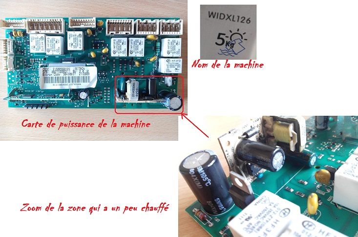

Merci pour votre réponse mimi54.
Effectivement, il y a des traces un peu suspectes sur la carte... elle eu un peu chaud on dirait.
Photos en suivant le lien en PJ.
Est-ce qu'à la vue des images vous sauriez me dire quel composant serait en cause?
Ca vous parait réparable en soudant un composant neuf ou bien il vaut mieux changer la carte?
Je ne crois pas pouvoir tester des condos avec mon multimètre mais peut-être que dans une boutique d'électronique ils pourraient m'aider...

Bon, donc passage au magasin d'électronique et de retour avec 4 condensateurs et des diodes pour remplacer un maximum de composants "standards" dans la zone noircie.
Après désoudage / resoudage / remontage de la machine, je branche le cable et à mon grand bonheur, les diodes s'allument normalement!!!

Finalement c'était mes talents de soudeur qui étaient en cause... :p
Après vérif de la carte, une piste s'était abimée pendant ma réparation, donc j'ai resoudé un bout de fil pour shunter la piste en question et maintenant tout roule.

Moi aussi j'ai une widl 126 qui fait des siennes. Par contre j'ai pas exactement le même problème que ceux exposé dans les différents post. Quand je lance une machine, tout va bien et au bout de 30 min environ j'ai un code 14 (Pas de chauffe en séchage. Vérifier résistance de séchage, sécurités thermiques, et filerie.) si je met un programme avec séchage et un code 15 (Chauffe permanente en séchage. Vérifier commande de la résistance (sur la carte de séchage), et points 14).
Comme j'ai vu pas mal de pb lié a des condo j'ai démonté la carte de puissance et la surprise j'ai pas la même que les autres (photos ci-joint) et même si on voit que la carte a un peu chauffé (la machine a 8 ans) les composants ne sont pas détériorés.
Du coup j'ai besoin d'un petit coup de main car même avec la vue éclatée de la machine j'arrive pas a voir ou sont situés les composants a vérifier (et si possible j'aimerai bien ne pas tout démonter.
Merci d'avance pour vos réponse!!!!
le 10/06/2016 à 11:22
J'ai regardé votre photo c'est la même carte ,échange les 2 condos ,c'est bon
