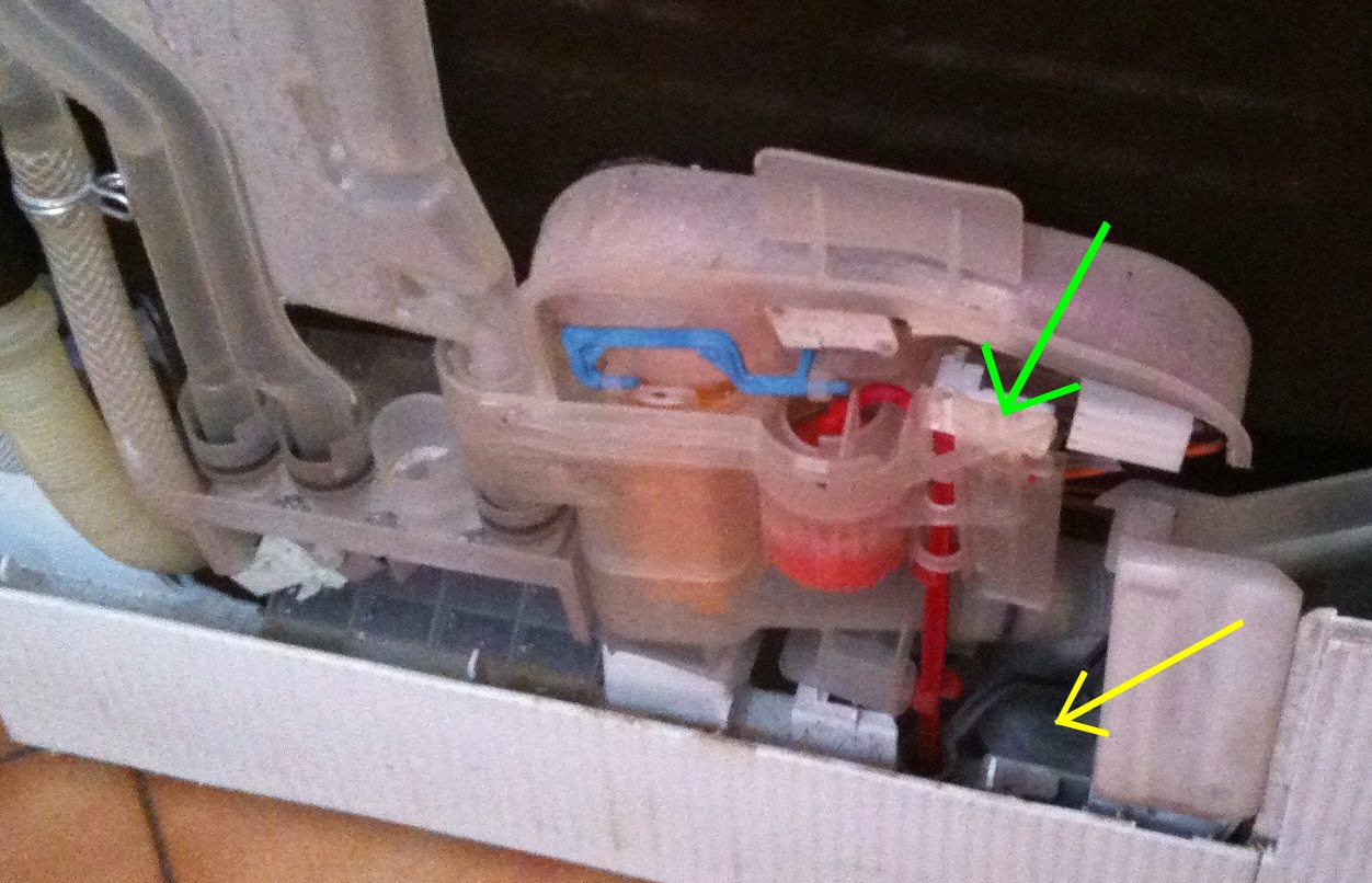

le 17/09/2012 à 22:49
Repanne !!!
j'ai enlevé le panneau gauche,nous avons donc le flotteur (flèche jaune) pousse la tige rouge, et actionne le contacteur (flèche verte).
Donc fuite car le bac de récupération est plein.

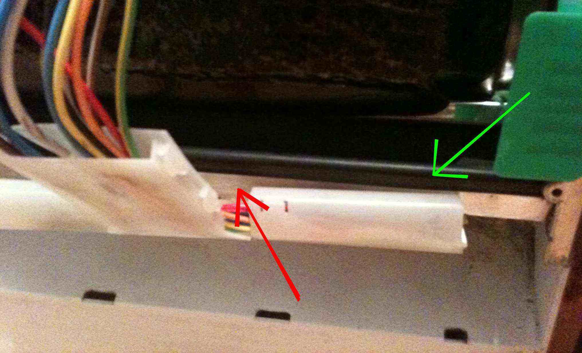

le 17/09/2012 à 23:09
Démontage du panneau droit, j'ai effectué un essai avec la tête par terre et une lampe de poche pour détecter la fuite.
Après moultes acrobaties, ça goutte au niveau de la porte, le joint ? et bien non, après avoir démonté la porte et le joint, remonter le tout et effectué un essai, ça goutte au niveau de la cuve, le métal a mal vieilli, présence de rouille à l'extérieur, et évidemment là où passe le câblage de la porte !!! impossible de faire une photo car j'ai besoin de mes deux mains.
Joint de porte (flèche verte), et fuite entre la tôle et le passe câbles (flèche rouge)
Une idée pour une réparation ?
le 18/09/2012 à 07:31
photo 1
au dessus de la flèche jaune vous avez un tuyau annelé qui va dans le bol de la cuve(emboité)nettoyez le

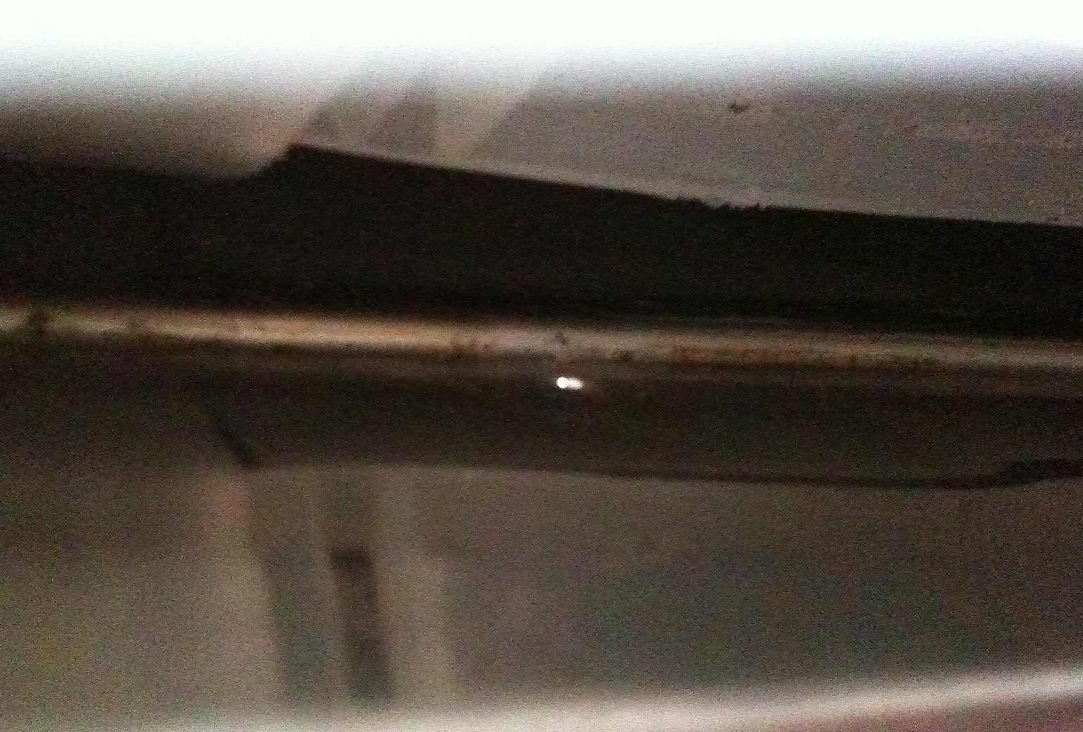

le 18/09/2012 à 19:15
Merci Mimi54.
Bon ben ayé j'ai trouvé les coupables !
2 petits trous dans la cuve, de la taille d'une tête d'épingle, hallucinant !!! avec une lampe de poche on les vois très bien (cf photo)

le 23/09/2012 à 19:43
Impec' !!!
la réparation a tenu !!!
