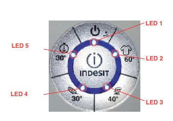

J ai une indesit moon sixl 145 et elle ce met en défaut au moment de l'essorage la LED 4 (30° avec la plume)clignote rapidement. Est ce que quelqu’un sais a quoi correspond le défaut

Merci beaucoup mais sur les machines indesit moon le bandeau n'est pas comme les bandeaux de la documentation technique

l'interprétation des codes panne est la même. Faites nous une photo du bandeau.

Voici le tableau de commande. C'est le voyants 30° avec la plume LED 4 qui clignote rapidement puis plus rien on arrête la machine et si on remet un programme elle repart et le défaut revient au moment de l'essorage
Voici la photo

Code panne 8: Problème avec la chauffe. Logiquement, le défaut indique une chauffe permanente, mais il faut contrôler tout le chauffage de l'appareil. Voyez donc les valeurs de la résistance et de la sonde de température.

Avant hier j'avais démonte la pompe et toute la tuyauterie et a la suite ma femme a fait 4 lessives et plus de défaut.
Je vous remercie de votre aide et si la machine recommence je contrôle la valeur de la résistance et de la sondes.
