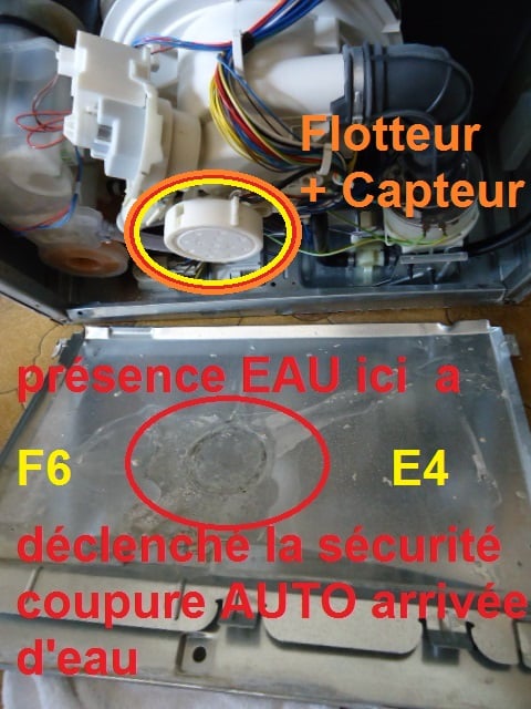

le 07/03/2015 à 14:52
sur un Lave Vaisselle Whirlpool réf ADG 6240 NB
si erreur F6 ( puis E4 )
capteur présence eau débordée dans
réceptacle prévu pour cela activé
car présence anormale eau ( fuite )
cela déclenche la sécurité
arrivée d'eau coupée automatiquement
