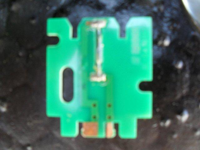

mon lave vaisselle s est mis en securite avec code p07 j ai vidé eau de la cuve
redemarrage et il sort p07 j ai démonté
les durites de la pommpe principale ... rien de bloqué
par contre en ar de celle ci j ai trouvé
une curieuse plaquette qui pendait au bout de 2 fils et qui semnle etre un fusible ?????? et ne sais ou la raccrocher
et tjrs p07 puis en appuyant longuement sur bouton reset passe a C3 et revien p 07
une idee svp

mais j ai eu ensuite p06 qui dit que pompe bloquee et elle est libre et tournee manuellement
qq sait il ce qu est ce qu est c ette carte qui pend par 2 fils et qui resemble a un fusible ,,,,,,???????

faites une photo de la petite plaquette avec deux fils

ci joints les photos de fond de cuve et de la plaquette

j en reviens a cette plaquette ALEPH 19973
....606....b0606... bf-5A U 94V0..... entre les 2pattes de fil pas de continuite... il contient une pett ampoule longue de verre contenant du metal comme un bilame ..... ou alors fusible fondu ?????????les fils viennent du dessous de la cuve ...
... autre question j hesite a demonter la partie interne de la cuve pour voir s il n existe pas une jauge qui devrait indiquer le niveau d eau ds la cuve interne // ou est la vaisselle / et qui serait coincee par des matieres grasses ?????????

vu la platine c'est un fusible(c'est la première fois que je vois ça)
sur le fusible il y a une valeur(ou sur la platine)en A(ampères)

J'ai le même problème que vous (erreur 07=fuite
) sur un Brandt VH600J après plusieurs minutes d'utilisation. La cuve se remplit et n'est pas vidangée. Par contre, quand je lance un programme, la cuve est vidangée par la pompe et lorsque la pompe de cyclage se met en route le problème rapparait. J'ai démonté et j'ai vu la même plaquette que vous qui est fixée dans mon cas sur la paroi extérieure de la pièce plastique du fond de cuve. A l'intérieur de la paroi (intèrieur de la cuve), il y a une pièce plongeur qui monte en fonction du niveau. Je pense donc que c'est un capteur de niveau et que c'est éventuellement la cause de mon problème. Pour ma part, j'ai tout nettoyé et le problème persiste encore. Je ne sais pas si c'est la partie électronique qui est grillée, ou un éventuel fusible correspondant, ou bien que ce capteur fonctionne bien et que cela n'a rien à voir avec la panne.
Dans votre cas, je pense que votre plaquette doit se clipper sur la pièce plastique du fond de cuve. Vous pouvez également vérifier que le plongeur n'est pas bloqué par des saletés. Pour cela, il faut démonter quelques vis par l'intérieur de la cuve pour y accéder.
